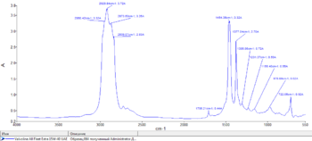

Популярное сообщение EVO_VII 1 210 Опубликовано: 31 марта Популярное сообщение Поделиться Опубликовано: 31 марта Valvoline All Fleet Extra 15W-40 (UAE) свежее анализ от 05/2023 Анализ проводили для себя, для контроля и для понимания рецептур разных стран производства. Образец с нашего склада, отлит из 20л канистры.Масло заявлено как: API CI-4; ACEA E7; Cummins CES 20078/20077/20076; Deutz DQC III-10; MAN M3275-1; MB 228.3; MTU Type 2; Volvo VDS-3; Renault RLD-2/RLD; Mack EO-N/EO-M Plus; Caterpillar ECF-1-a /ECF-2; Global DHD-1ИК спектр Фурье (анализ проводился в 2023г, т.е. пики "еще по старому") Артикулы коды для заказа в интернет магазинах: 908957 - Valvoline All Fleet Extra 15W-40 UAE 5L 639132 - Valvoline All Fleet Extra 15W-40 UAE 20L 639131 - Valvoline All Fleet Extra 15W-40 UAE 208L 5 Ссылка на сообщение
torcon 81 639 Опубликовано: 31 марта Поделиться Опубликовано: 31 марта Хорошая термостабильность однако - неплохая минералка. Правда антиоксидантов фенольного и аминного типа совсем нет. Дисперсантов нормально - средне. По ИК минералка + VHVI скорее всего. Ссылка на сообщение
