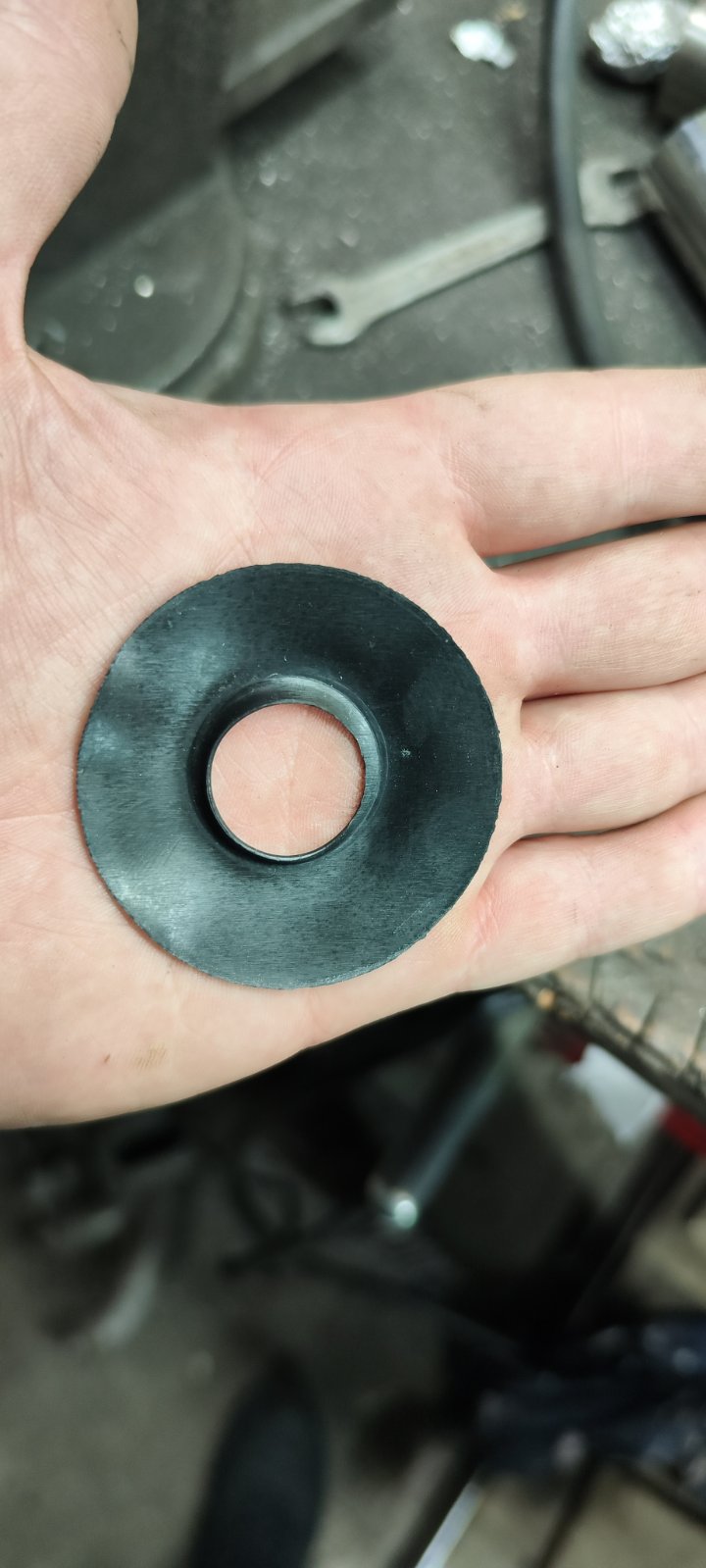

12 февраля 20251 г Закреплён FO147NYСтавится на те VAGи, которые требовательны к чистоте масла. Аналог Bosch 0451103346 и Mann W940/44 Приобретен у поставщика Адео, цена на январь 2025 г. 284 р.Покупался с целью посмотреть, что там внутри за такие деньги) Чуда не произошло) Ничего фильтровать он не будет) Противодренажный - недоразумение. Байпас без уплотнений и с лишними дырами, бумага в нижней чашке не проклеена. Площадь бумаги - уже и неважно) 2.2 кв. м. Давление байпаса на мерял, научите как правильно.
