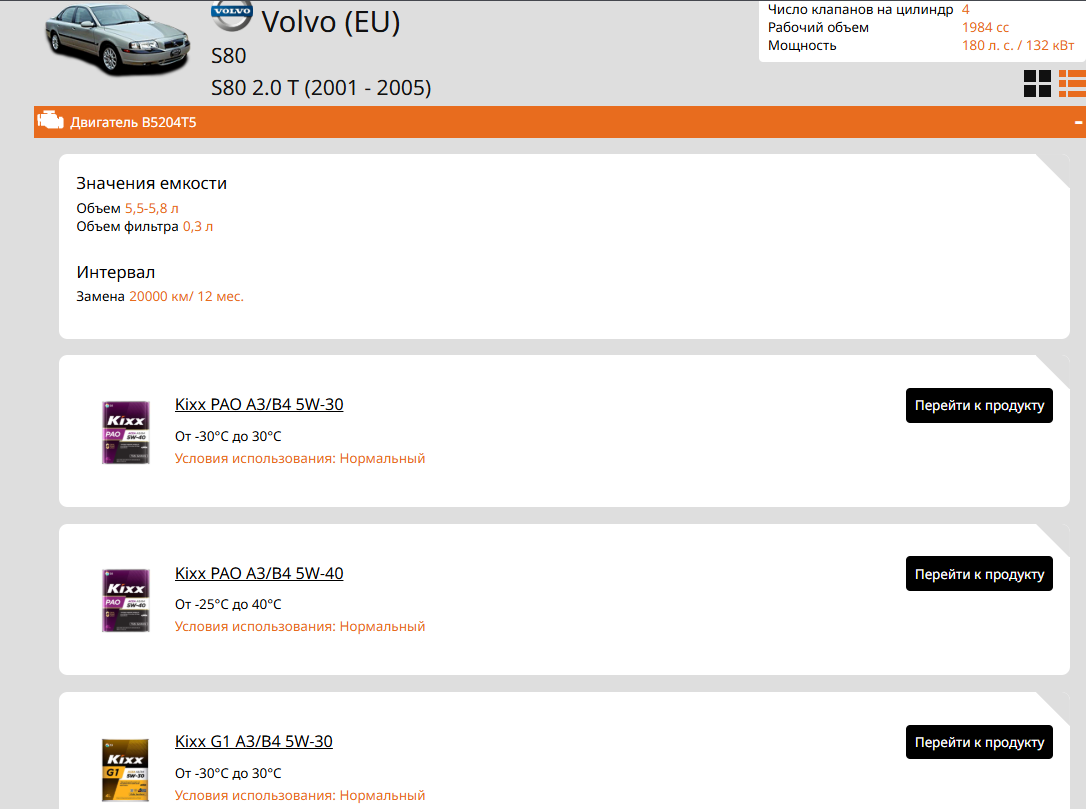

На просторах всея рунета есть два допуска вольво. В подборах автомасел у одних a5, у других a3, нормального мануала на этот мотор я не нашел.
На какие спецификации опираться при выборе масла без спецдопуска?
