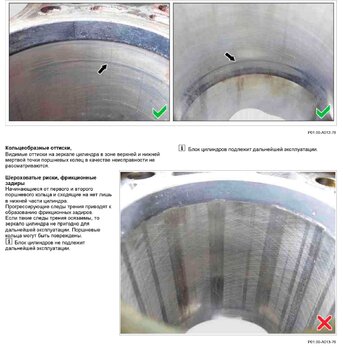

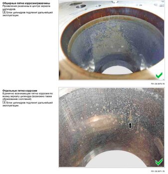

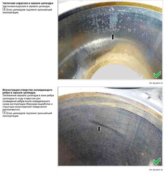

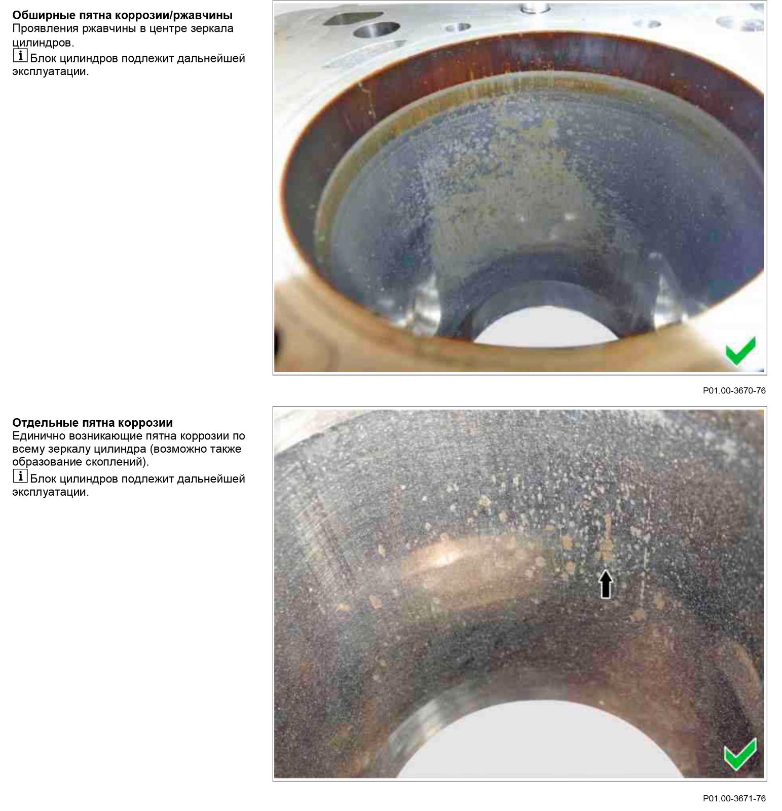

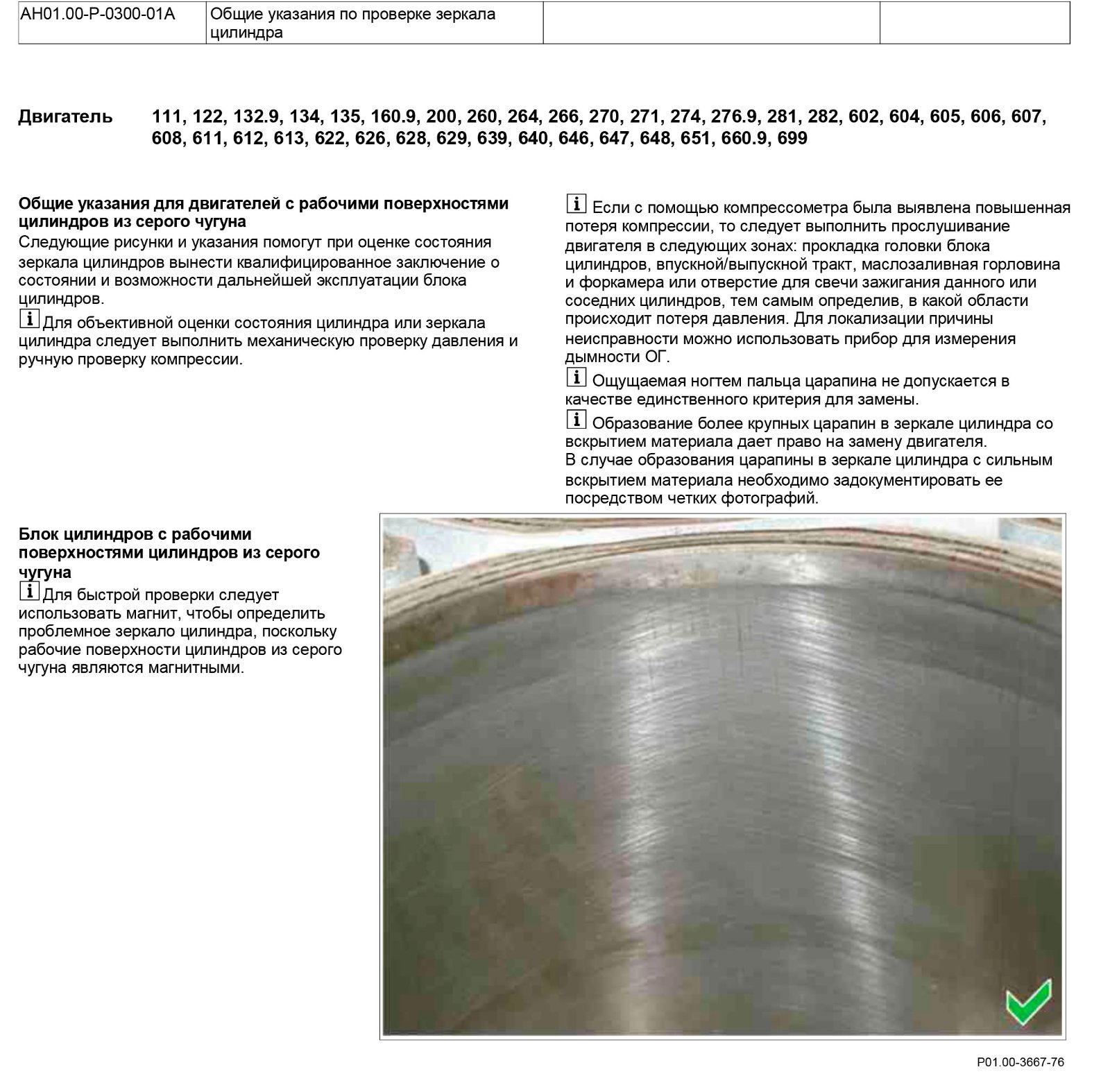

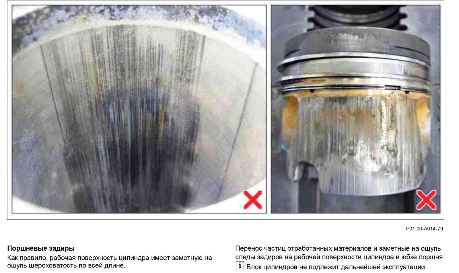

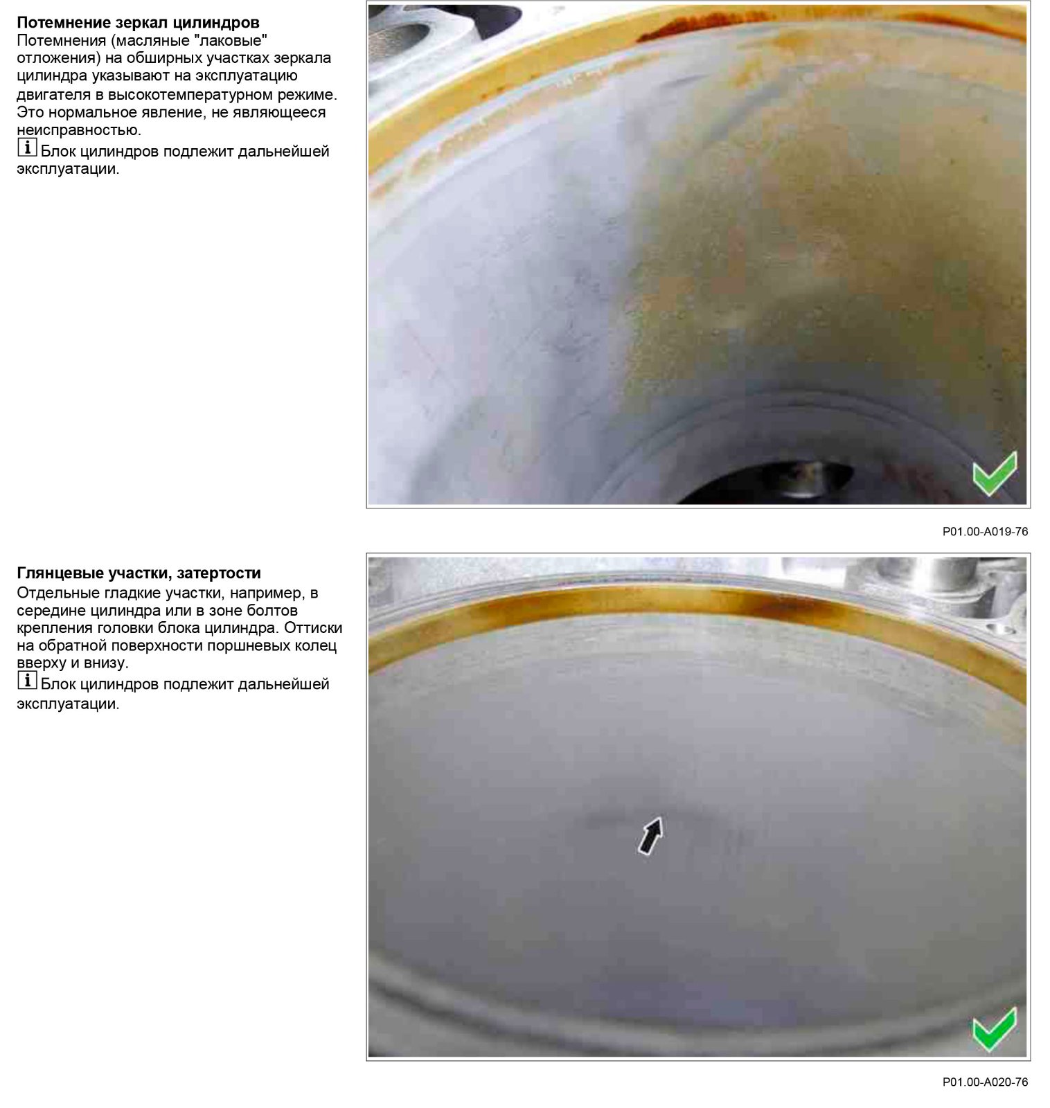

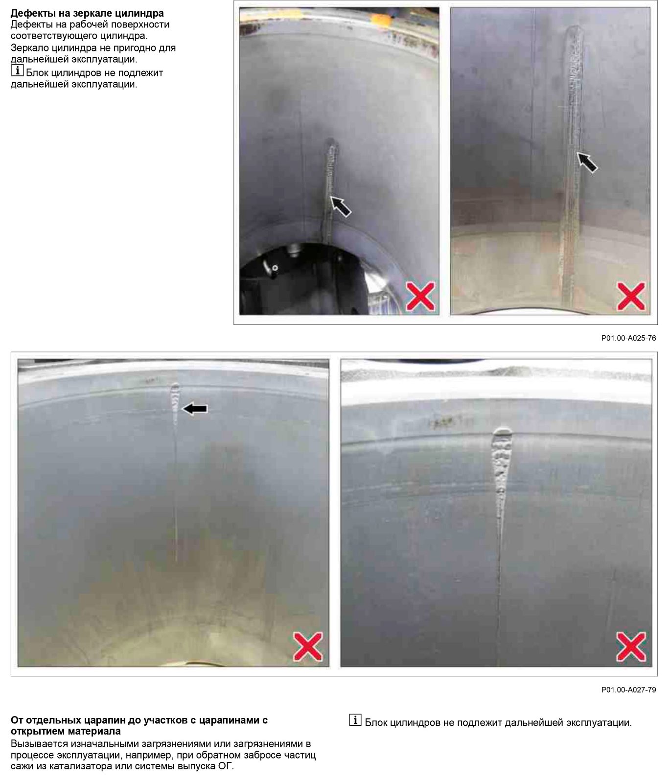

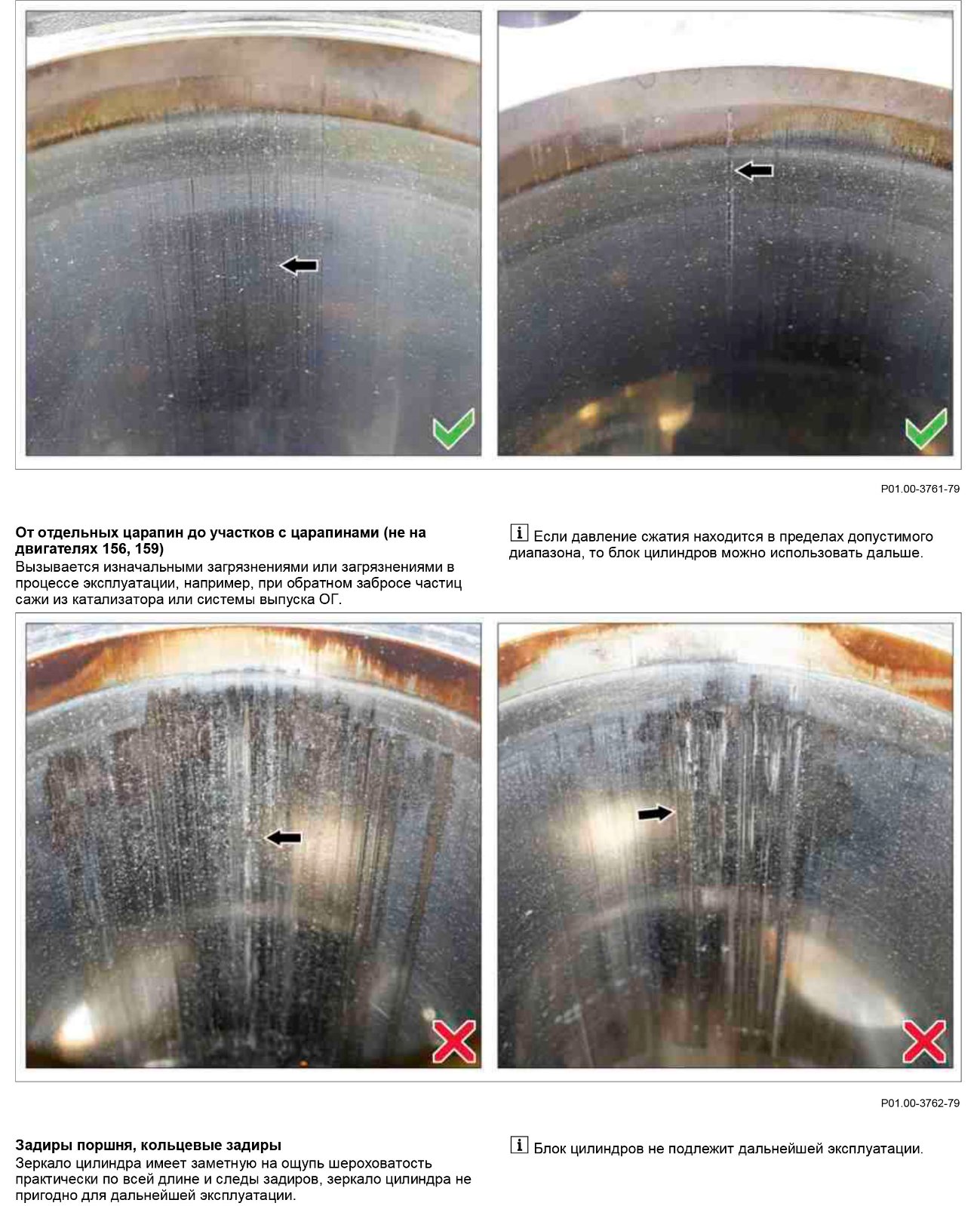

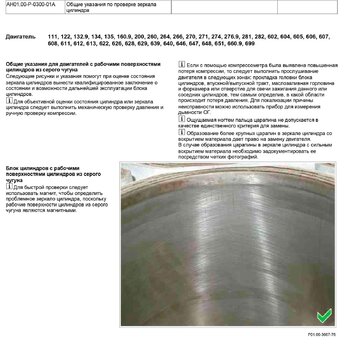

Из инструкции Mercedes Benz:
Двигатели с цилиндрами на основе серого чугуна.
Двигатели: M111; M122; M132.9; M134; M135; M160.9; M200; M260; M264; M266; M270; M271; M274; M276.9; M281; M282; OM602; OM604; OM605; OM606; OM607; OM608; OM611; OM612; OM613; OM622; OM626; OM628; OM628; OM629; OM639; OM640; OM646; OM647; OM648; OM651; OM660.9; OM699.

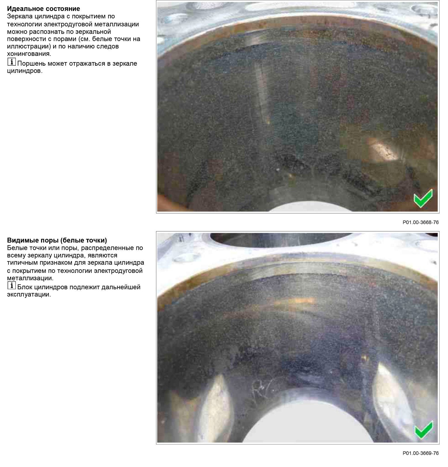

Двигатели с покрытием цилиндра методом электродуговой металлизации.
Двигатели: M133; M139; M156; M159; M176; M177; M178; M254; M256.9; M276.8; OM654; OM656.

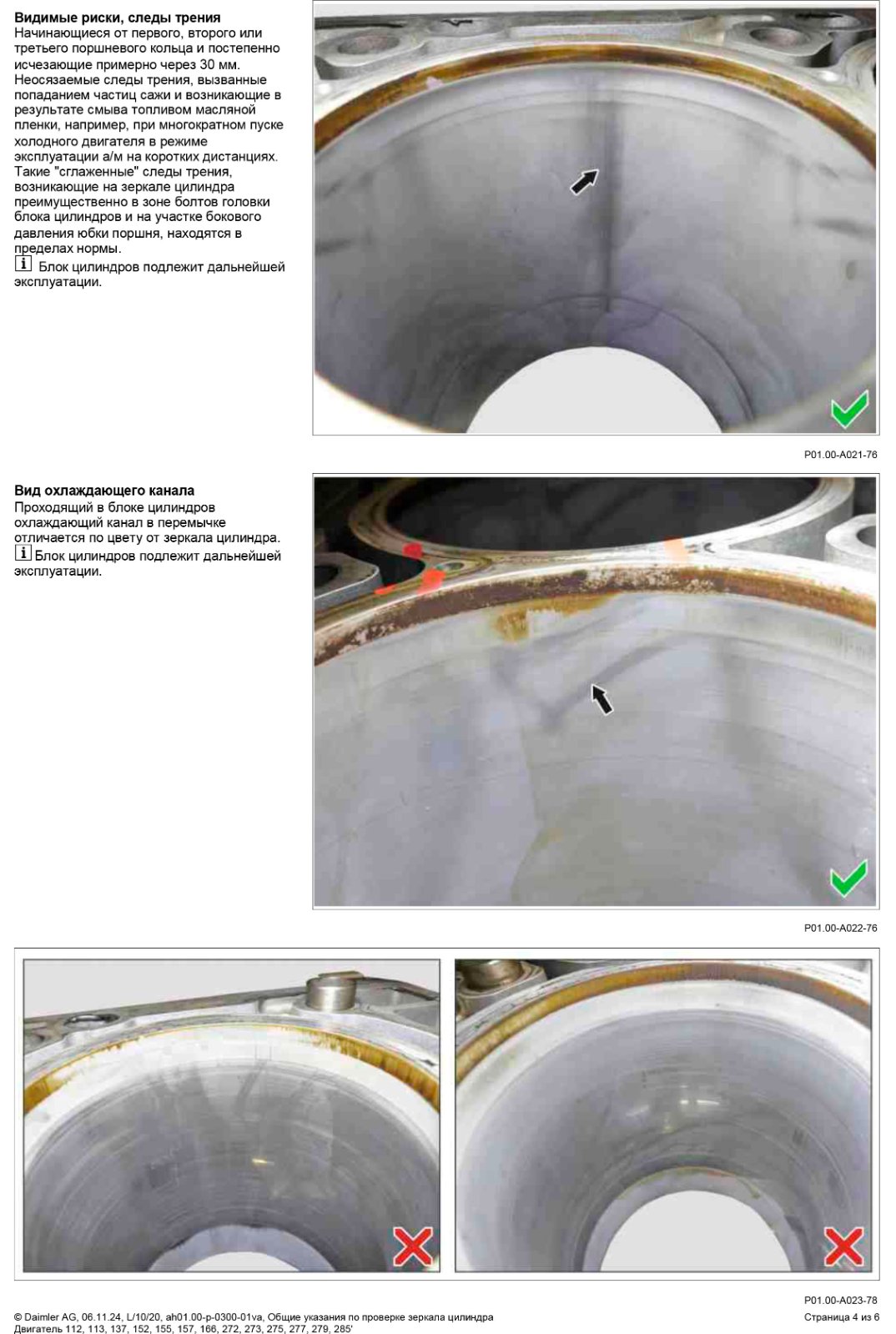

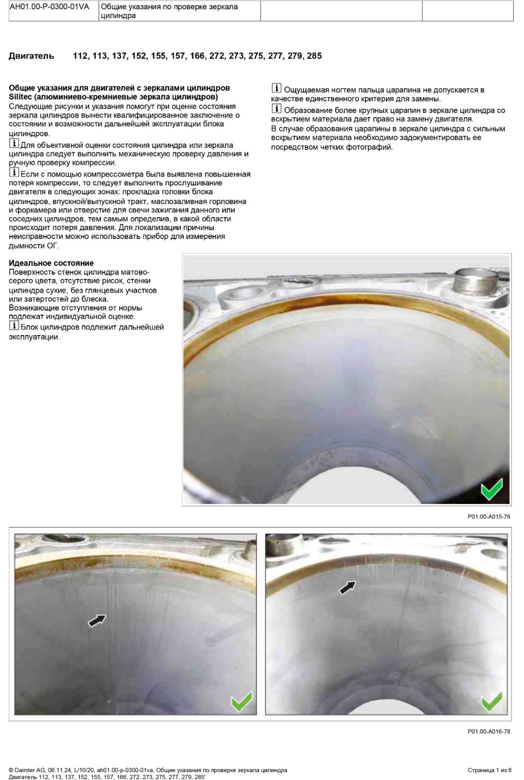

Двигатели с покрытием цилиндра покрытием на основе кремний алюминия Silitec.
Двигатели: M112; M113; M137; M152; M155; M157; M166; M272; M273; M275; M277; M279; M285.
