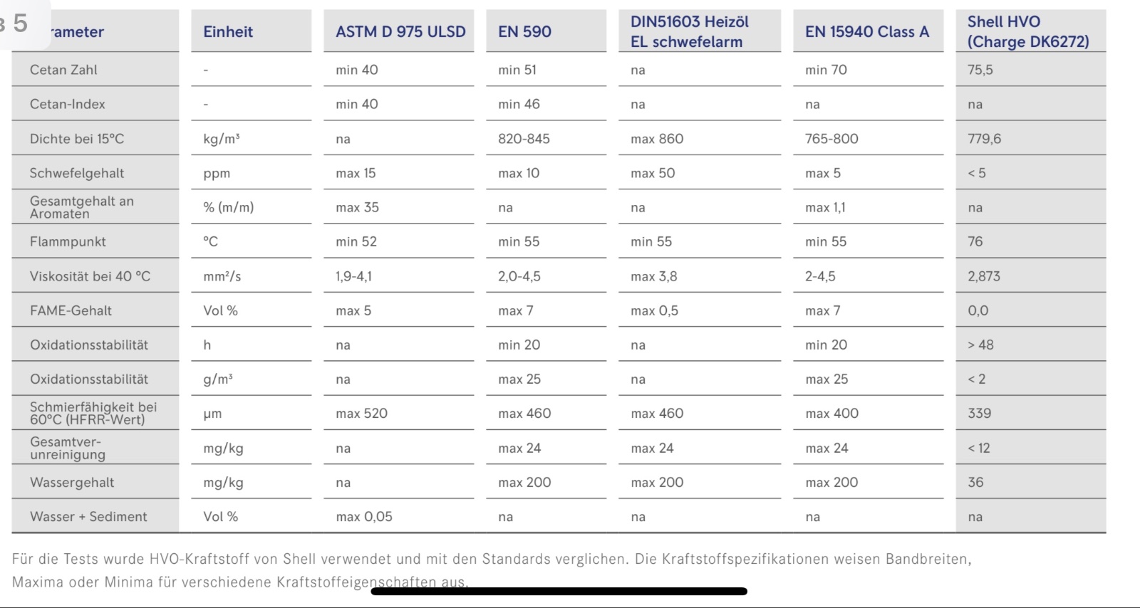

Каковы преимущества HVO?
  • В первую очередь HVO может помочь сделать автопарк более климатически нейтральным. По сравнению с обычным дизельным топливом HVO100 (= на 100 % чистое топливо HVO) позволяет снизить выбросы CO2 примерно на 90 %.
  • HVO не содержит кислорода, поэтому к его отличиям относятся лучшая стабильность при хранении и более медленное старение моторного масла, чем при использовании биодизеля или дизельного топлива. Топливо HVO устойчиво к бактериальному поражению («дизельная чума»). Таким образом, это топливо идеально подходит для применения в сельскохозяйственных машинах с большим временем простоя.
  • Это синтетическое топливо значительно лучше для обеспечения долговечности двигателя и также лучше для окружающей среды.
  • По причине высокого цетанового числа и связанного с этим быстрого воспламенения, в частности, выбросы углеводородов и оксида углерода в нижнем диапазоне нагрузок и при непрогретом двигателе ниже, чем у биодизеля и ископаемого дизельного топлива.
  • Еще одним преимуществом высокого цетанового числа является сгорание с низким уровнем шума.
  • Отсутствие ароматических соединений способствует уменьшению выбросов сажи и тем самым снижению расхода топлива по причине уменьшения частоты регенерации. Это касается только машин мощностью более 19 кВт. Результаты анализа окисления сажи указывают на большую реакционную способность сажи из топлива HVO. По сравнению с двигателем, работающим на ископаемом дизельном топливе, температура пассивной регенерации сажи из HVO меньше примерно на 40 °С.
  • Использование HVO ведет к снижению выбросов NOx.
