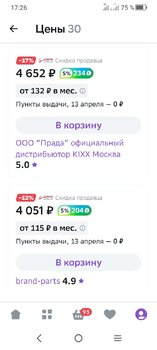

Согласен , но дорогое, даже дороже zic gft.
Только что, В.И. сказал:
Ну как вот 4050 минус 1000 р.по промокоду апрель10 от 5 тыс.плюс придет 200 бонусных рублей
