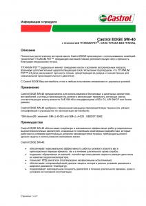

EDGE FST 5w-40 http://www.salube.co.za/downloads/tds/edge-5w-40.pdfи EDGE Turbo Diesel FST 5w-40 http://www.rgracing-oils.co.uk/tds/4T%20Car/Edge%20Turbo%20Diesel%205W-40.pdf
Первое API SN + dexos2, CCS - 6220, HC-Synthese, РР -45С; второе API SM, CCS - 5550, возможно с приличной порцией РАО, так как РР -48С.
EDGE FST 5w-40 http://www.salube.co.za/downloads/tds/edge-5w-40.pdf и EDGE Turbo Diesel FST 5w-40 http://www.rgracing-oils.co.uk/tds/4T%20Car/Edge%20Turbo%20Diesel%205W-40.pdf
Второе с ПАО. В российском варианте - EDGE 5W-40 C3
Февральский TDS на это масло http://msdspds.castrol.com/bpglis/FusionPDS.nsf/Files/AC012F64973ACE0980257C89004FF7FB/$File/BPXE-9GNJY3.pdf и январский MSDS http://msdspds.castrol.com/ussds/amersdsf.nsf/Files/D3A283F8AF93943680257C700057F242/$File/279655Castrol%20EDGE%20Turbo%20Diesel%205W-40.pdf кряк 10-15%; что остальное - неизвестно.

Это документация на масло с титаном ?
@Smart_ua, в русскоязычном TDS вязкость при 100С - 13; РР -42С.
Обновленное описание EDGE 5W-40: добавлены спецификации API CF и MB-Approval 226.5
