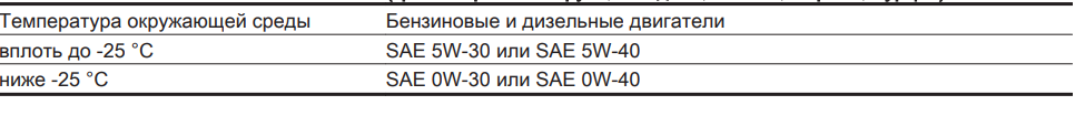

Знатоки, объясните, помогите разобраться.  В маслах мало что разбираюсь, кроме как вязкость и допуски и некой информации из инета. Может я не прав в суждении - нулевка нужна же если эксплуатируется авто в холодных регионах, и то для того что бы легко запустить двигатель, дальше же при прогреве уже же не имеет значение масло нулевка или пятерка. В случает если на авто используется предпусковой подогреватель то надобность в нулевке отпадает. Далее в период эксплуатации, на пробегах ближе к замене масла, нулевка становится жиже чем пятерка. Да и потом в нулевке больше ПАО, что негативно сказывается на резинотехнические изделия, тем более для машин с большим пробегом не есть хорошо, придется вздабривать эстерами, или же искать масла уже с эстерами, в итоге цена становится гораздо выше.

В 0W вообще может не быть ПАО. И скорее всего ПАО там не будет.

нет , не отпадает ..форумчанин SAE20 вообще вроде уже при минус 15-20С советовал 0-ку лить) я вот с ним согласен..

Стоит электрический предпусковой подогреватель на 220В на 1,5 КВт с помпой. Так он прогревает антифриз с -30 до +40 примерно за минут 40, + на мотор уложено автоодеяло, и соответственно масло прогревается примерно (без замеров) до +5 гр.  т.к. после пуска температура двигателя падает до +15 гр (данные с БК). Как то так.

Да, SINTEC premium 9000 5W-40, ближе к весне очередная замена масла. По совету, возможно на следующую зиму и нулевку залю
