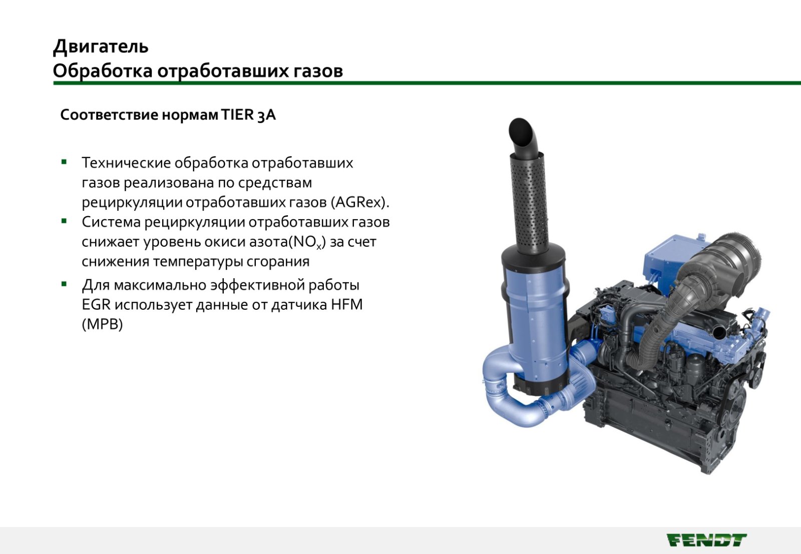

AGCO Parts High Performance Oil 5W-30 на FENDT 1050 Vario (2020г)
Масло: AGCO Parts High Performance Oil 5W-30(API-CK, Е6,Е7,Е9, М3677) оригинальный продукт
Трактор: FENDT 1050 Vario (2020г) с двигателем MAN D2676LE525 , 517л.с. , 12,4л; шестицилиндровый,Tier3
