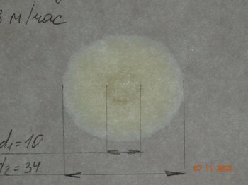

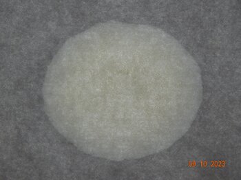

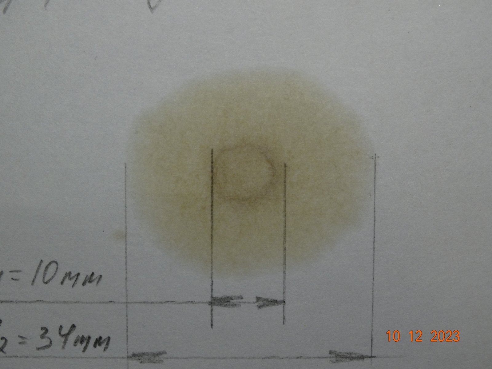

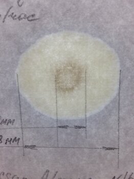

Продолжаю. Предыдущая проба слишком чистая была, поэтому решил еще одну сделать. Ядро вообще не видно было. Даже сейчас, еле-еле видно. Немного улучшил фото. Свет оставил такой же, чтоб разницы в освещении не было. А фотоаппарат получше взял. Прошлый раз на телефон фотографировал. Думаю почему так плохо ядро видно? Может быть летний пробег был небольшой, 4000 км на миксе, своего рода промывка получилась.
Изменено пользователем RevaSN
На 1000 км не получилось сделать пробу, т.к. был в дороге, не до пробы было. Зато сразу по приезду с прогретого двигателя сделал. Была поездка 800 км. Итак , пробег на масле 1600 км. Из них 800 город, 800 трасса. 38 м/час. Немного ушло, по щупу примерно 2 мм. Фильтры воздушный и масляный Masuma.

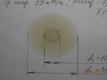

Пробег на масле 2000 км. Из них 50/50 трасса/город. Средняя скорость 39 км/ч. Расход средний 7,51 л/100 км. 51 м/час. Общий пробег 214060 км.

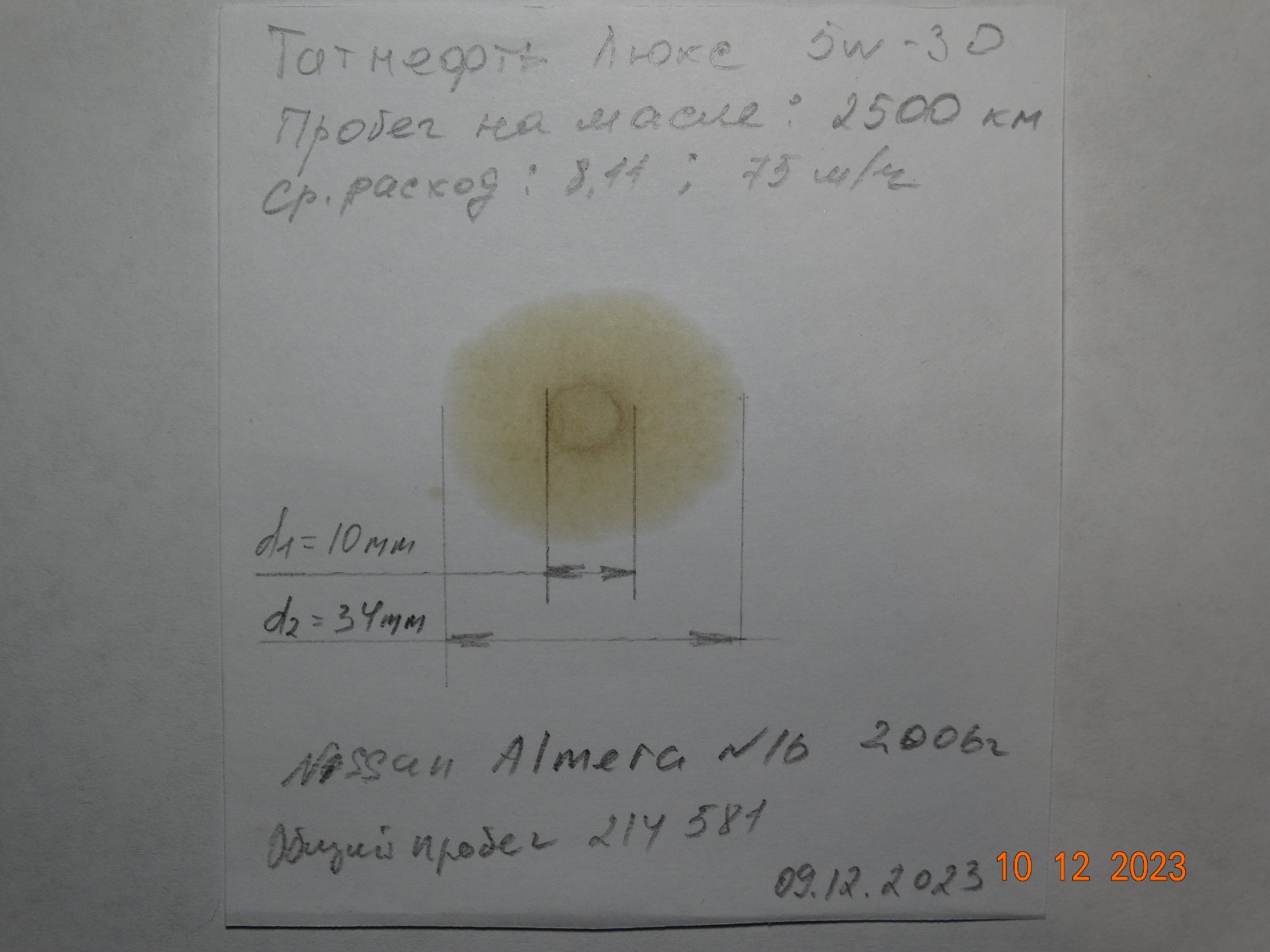

Пробег на масле 2500 км. Из них 1000/1500 трасса/город. Расход средний 8,11 л/100 км. 75 м/час. Общий пробег 214581 км.

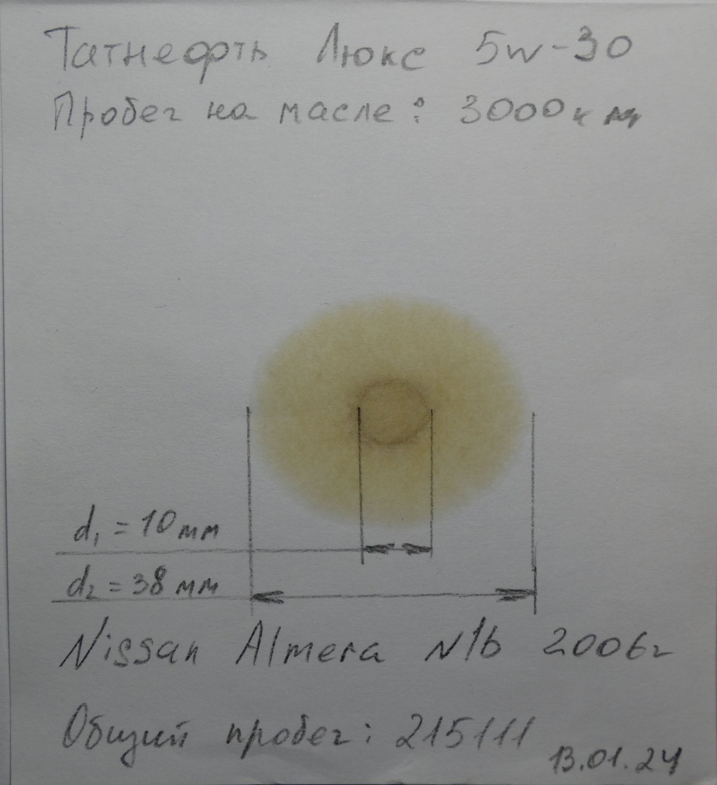

Пробег на масле 3000 км. Последние 500 км в городе. Вязкость и старт в - 27

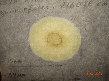

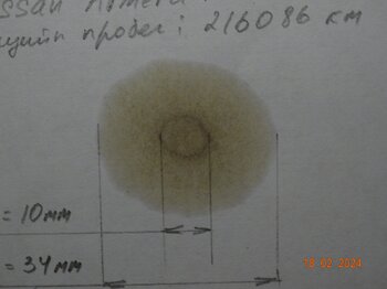

Пробег на масле 4000 км. Последние 500 км , 300 км трасса, 200 км город. 128 м/ч, средняя скорость 31 км/ч, средний расход 8,51 л/100 км, общий пробег 216086 км.
Пробег на масле 4500 км. Последние 500 км , 150 км трасса, 350 км город. 146 м/ч, средняя скорость 31 км/ч, средний расход 8,51 л/100 км, общий пробег 216556 км.
