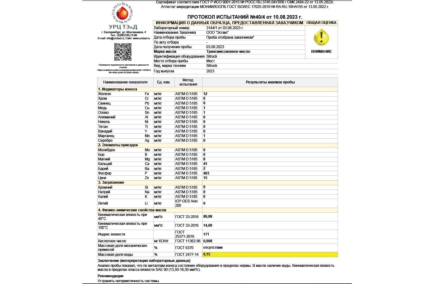

Масло первой конвейерной заливки Sinotruk Sitrak C7H после 300 км/ задний мост
Масло:
Автомобиль: Sinotruk Sitrak C7H 2023 года
Общий пробег на одометре: 300 км к концу интервала.
Пробег на масле: 300 км
Моточасы:
Средняя скорость:
Израсходованное топливо: н/д
Доливки масла: нет
Присутствие отложений в двигателе ДО:
Присутствие отложений в двигателе ПОСЛЕ:
Автозапуск по времени: не использовался
Наличие чип-тюнинга: нет.
ГРМ:
Предпусковые подогревы:
Период эксплуатации:
Срок эксплуатации: 0,5 месяца
Топливо:
Режимы: 95% трасса
Фильтр масляный: оригинал завод
Фильтр воздушный: оригинал завод
Марка антифриза: оригинал завод
Объем заливаемого масла:
Отбор масла: насосом
Отбор масла проходил с горячего или холодного двигателя?: с горячего
Присадки: нет
Пригнали новые машины, почту у всех такая история с жидкостями. Сразу после получения всё сливается и заливается новое. С чем связано не ясно. Редуктор загерметизирован. Просто для информации новым собственникам.

Видимо конденсат. Или от резкого перепада температур, или от большой влажности. Либо одно из двух:sarcastic:
