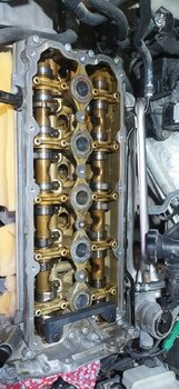

Всем доброго! Vw jetta 2.5 cbua американка пробег 160тыс.км. в поддоне 6литров. Подскажите стоит ли переходить на 10w40, если да то посоветуйте какое? В доступности бренды Shell, Xado, Liqui moly, Ravenol, Mobil, Mannol. Авто эксплуатировался на 5w40 Shell HU. не уходит, замена каждые 5ткм. Но как с пару месяцев начал появляться стук компенсаторов, звук появляется при прогреве от 55-60градусов, максимально слышен при 80гр по ож, по слуху стучат пара гидриков, после 3-4секудной прогазовки до 3000rpm звук исчезает. Все 20 гидриков заменены на Ina эффекта "0". Лампа давления масла не горит и не мигает, давление масла в допуске. Присадки типа стоп шум от ликви моли эффекта не принесли. Под клапанной чисто, маслозабор в поддоне чист. Цепь в идеале. На датчике распредвала была шуба из черной взвеси, металлической диаметром 2мм. На кулачках распредвалов присутствует то ли коррозия то ли окислы, шероховатость не прощупывается. Вскрывать двс полностью пока нет возможности. Что ещё можно предпринять, может кто сталкивался с подобным? Пробег 160.000км. За бортом 35-38тепла

Может что-то с распредвалами не алё?!

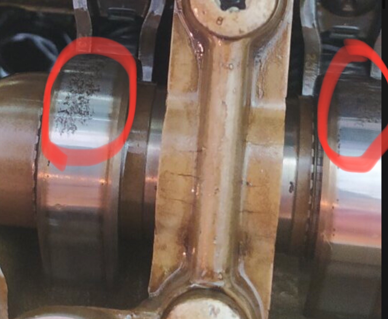

Выкрашивание:
Форсунки на бензине могут так стучать?! Попробуйте отключать по очереди и послушать…

отключали и форсунки и катушки, на частоту и стучок никак не влияет. По распредвалам шероховатости не чувствуются на палец, моторист говорит 90% америки что вскрывал, с такими пятнами.
