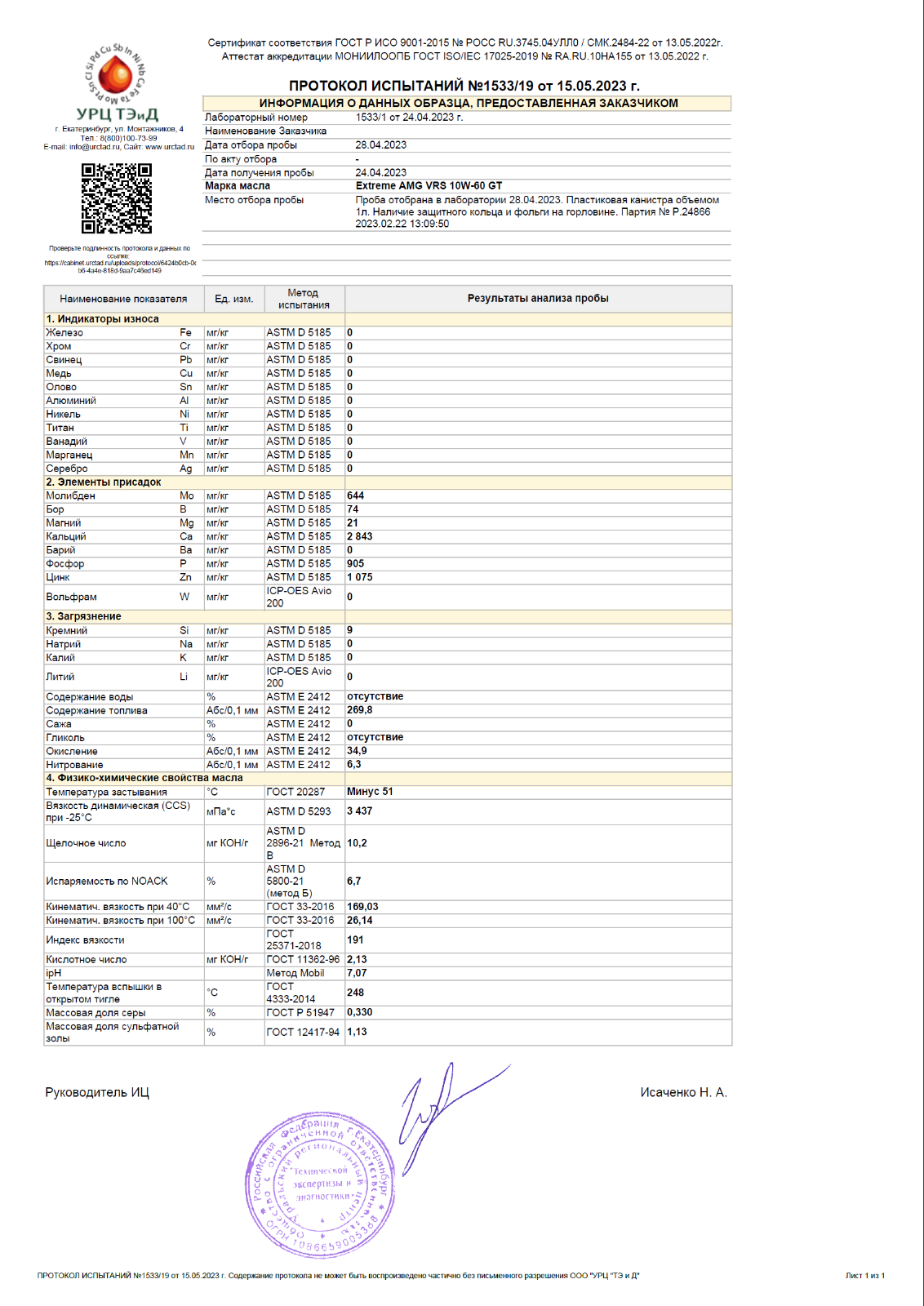

Extreme AMG VRS 10W-60 GT свежее 2023 за анализ спасибо официальному представительству Extreme.

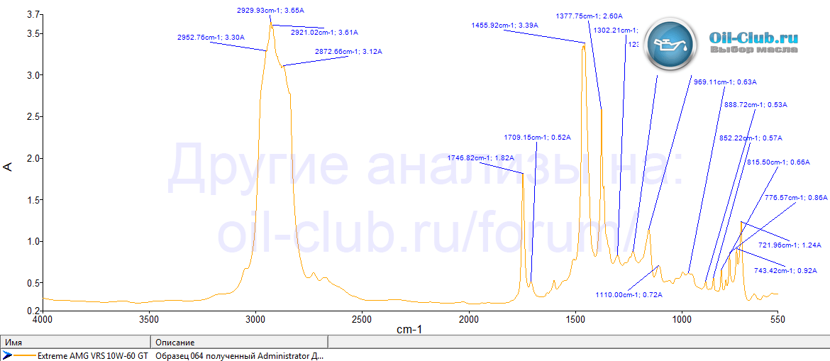

Масло заявлено как: API SN/CF; ACEA A3/B4.

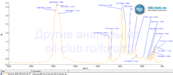

ИК спектр Фурье говорит о том, что масло на основе ПАО + Эстеры + Алкилированные нафталины.
Странно в описании на сайте 10% эстеров, но что-то по ИК спектру их около 5%. Видимо рецептуру изменили, описание поправить забыли.
torcon  эстеров да, но судя по пикам на 743 и 776 есть еще и Аликлированные нафталины. Если я правильно помню, как читать ик-спектр. Скорее всего были разработаны рецепты на 10% эстеров и 5% эстер + 5% АН. Это масло как раз на второй
