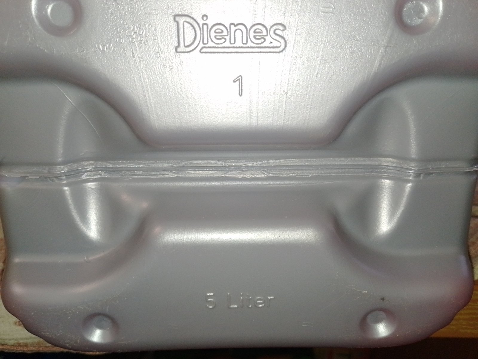

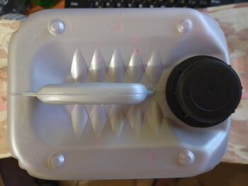

Был куплен для замены антифриз-концентрат LIQUI MOLY KFS 12++ в 5 литровых канистрах, через магазин Онлайнтрейд.
Канистра по виду оригинальная.
