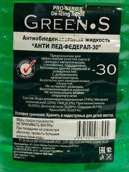

Метанольная незамерзайка Green S Анти лед-федерал-30
Антиобледенительная (!) жидкость
Температура замерзания явно нигде на этикетке не указана.
Причастность к автомобильным омывателям тоже.
Объём 4,6 л.
Льют в Ростовской области.
Купил за 150 р, думаю, можно и подешевле найти.

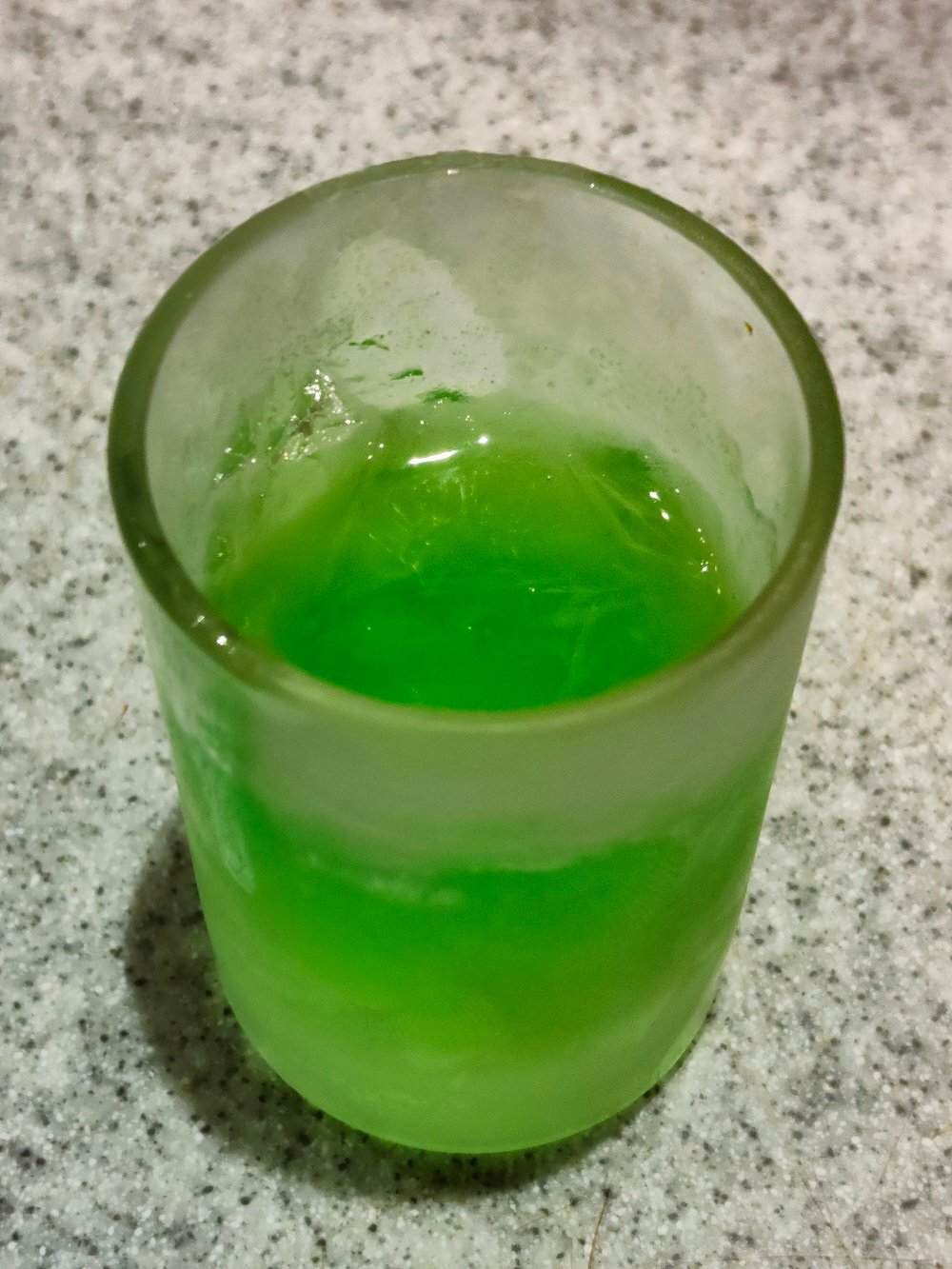

не воняет.
не густеет.
при -16 была очень жидкой.
при -18 появилось немного снежной "каши", остальная жидкость не загустела.
что примерно соответствует указанным на этикетке 25% метанола (если по объёму).
докупил ещё 3 баклажки.
две буду бодяжить водой до температуры замерзания примерно -10С, две оставил как есть на случай морозов, если их не будет - разбодяжу по мере расхода первых двух.
