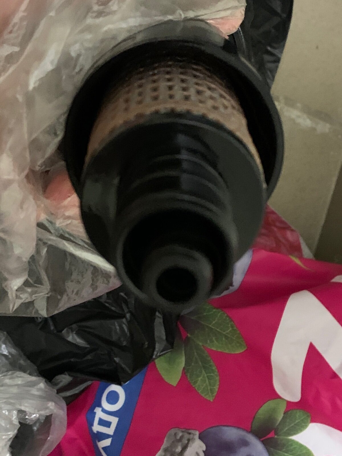

Фильтр VAG 0AW 301 516 H для вариаторов VAG multitronic, прошёл на масле Addinol CVT 45 000 км за 3 года работы:
Никакой особой грязи или металической стружки я на нем не обнаружил. Чистый такой фильтр. Ещё бы походил как и масло Addinol. 45 тысяч км для него явно не пробег, 60 тысяч можно смело катать.
Этот фильтр покупался у дилера, сделан из синтетического материала, это не бумага, синтетика скорее всего для более тонкой фильтрации. Также снаружи весь фильтровальный материал находится в армирующей сетке, чтобы материал не развалился и не попал в коробку передач.
Фильтр в пластиковом корпусе находится внутри коробки передач, снимается и устанавливается сверху коробки. Через него всё время циркулирует масло к теплообменнику.  Второй грубый фильтр внутри коробки это сетка, она не съемная и замене не подлежит. Съемного поддона эта коробка multitronic не имеет. Заменить фильтр можно из под капота.
Фильтрующий материал имеет ширину 90мм, 34 складки и высоту складок 10мм.
Площадь фильтра составляет 612 см2.
(9см х 34 х 1 смх2)
Хороший большой фильтр, по площади как многие моторные фильтры. То есть это не символический фильтр, он имеет хорошую площадь и реально фильтрует масло. Но и ресурс его не бесконечен фильтровать частицы трущихся дисков. Экономить на этой запчасти не стоит, менять его целесообразно по регламенту каждые 60 ткм.

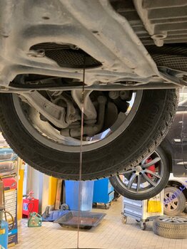

При переходе с дилерского на Addinol CVT 3 года назад делалась промывка коробки 12 литрами масла (стоило это 10 тр), 6 литров старого сливалось, заливалось 6 литров Addinol мыло коробку 5 минут, снова сливалось и  нова заливалось в коробку 6 литров уже чистого масла.

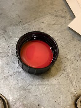

Помимо относительно чистого фильтра, отработанное масло тоже не сильно потемнело за 45 000 км:
Красный оттенок масла остался:
Свежее масло ярко красное:

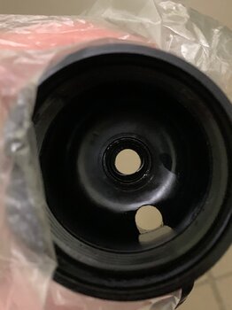

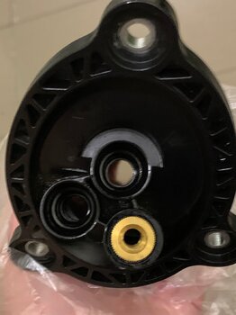

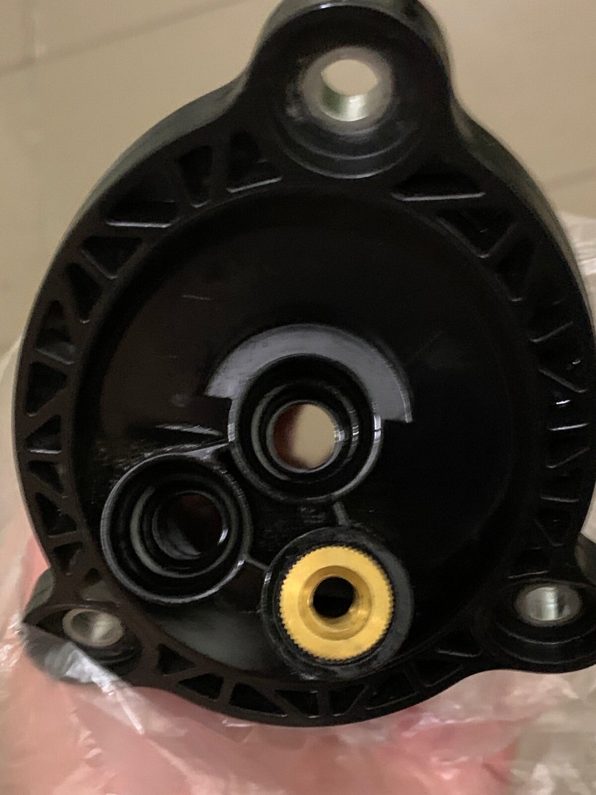

По конструкции фильтра: на входе в фильтр есть 2 трубки одна в другой. Узкая трубка по центру проходит фильтр насквозь, не попадая в корпус фильтра.
По центральной трубке масло качается наружу коробки в теплообменник, не фильтруясь.
Возвращаясь обратно шланг входит в боковое отверстие попадая в пластиковый корпус фильтра. Тут масло проходит через «гармошку» фильтра и попадает внутрь картриджа в более широкую наружную трубку внутри картриджа, выходит далее обратно в коробку по этой трубке.
Таким образом масло проходит всегда через этот фильтр возвращаясь из теплообменника.
