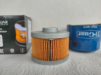

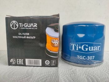

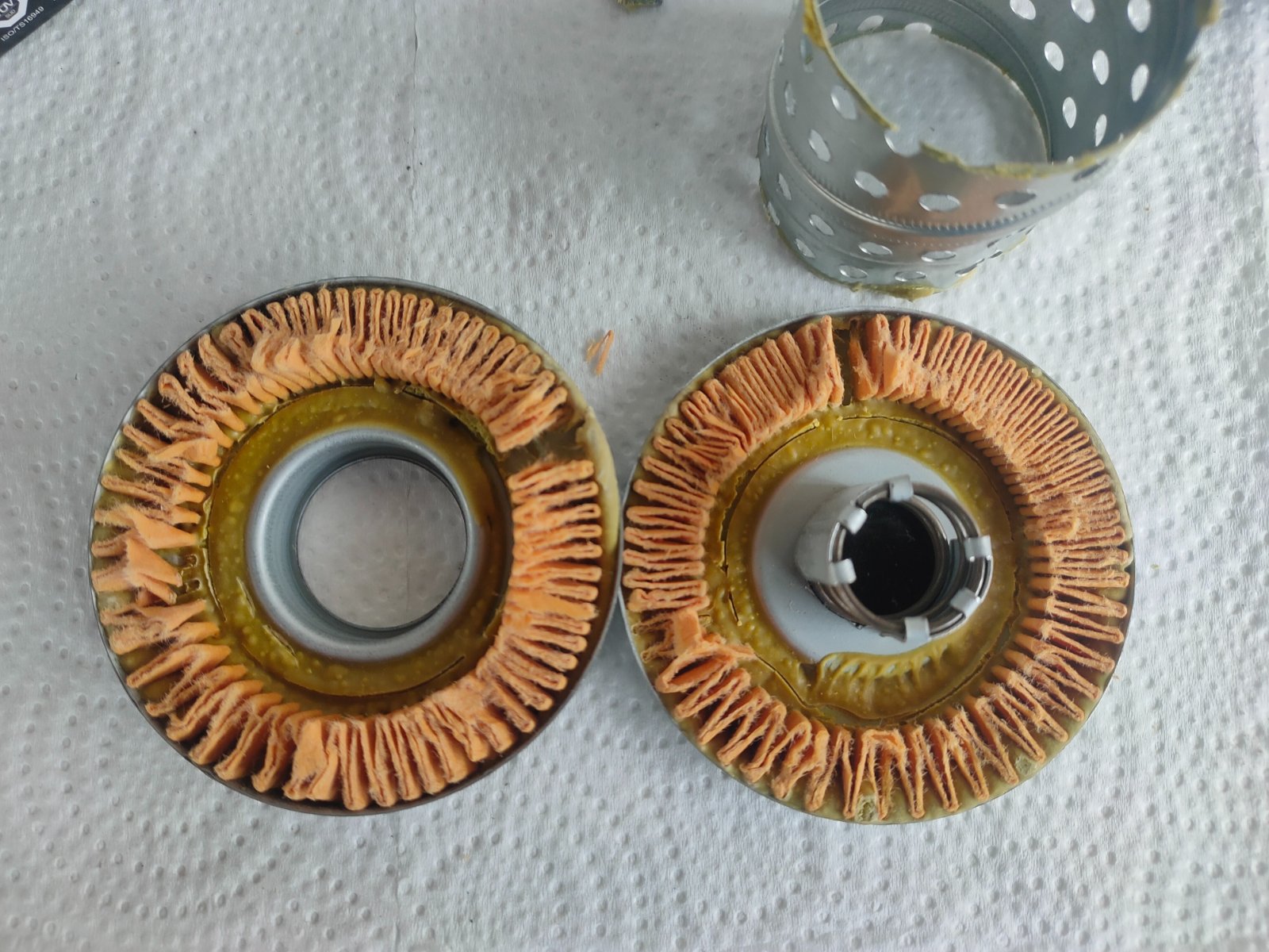

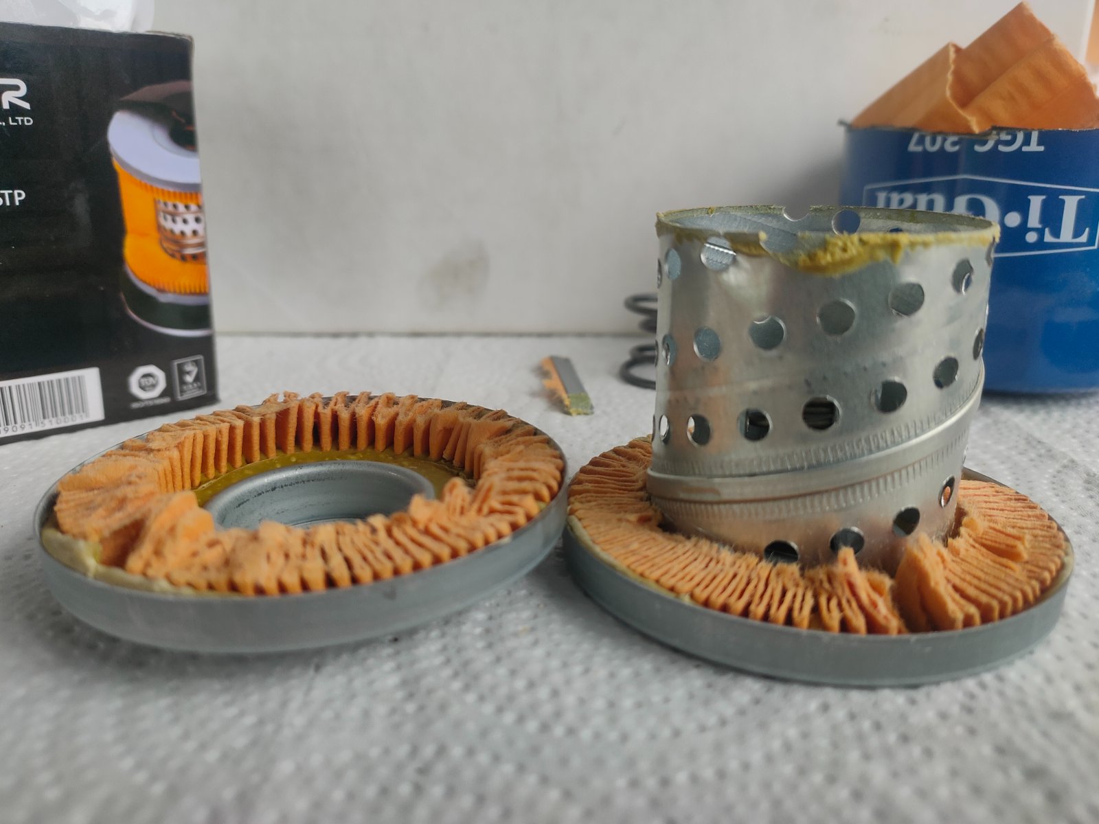

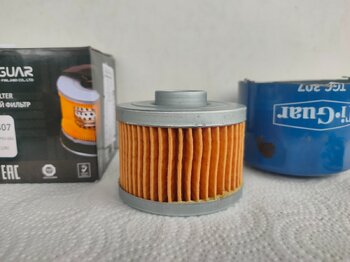

Фильтр TI GUAR TGC-307
Фильтр для корейцев.

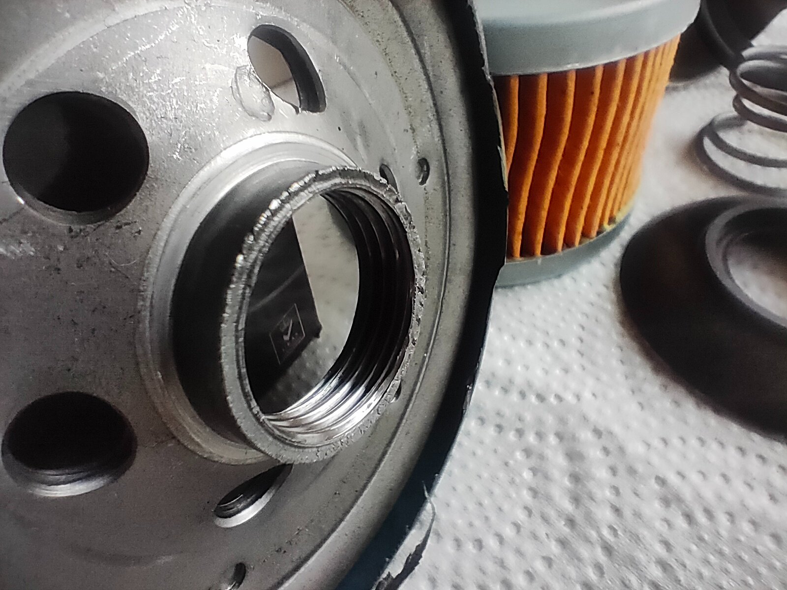

Резьба и сама обработка металл на 3+, есть некоторые шероховатости металла.
Корпус внутри нормально, пружина достаточно большая и тугая.
Хлопушка обычная резина, однако за 10ч. в морозилке задубела, но какая то "мягкость" осталось, ну и выполнено нормально, это вам не хилый лепесток (общая оценка 3+)

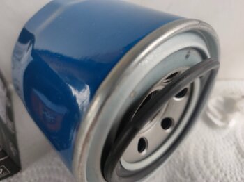

Уплотнительное кольцо сидит плотно, правда после морозилки дубеет.

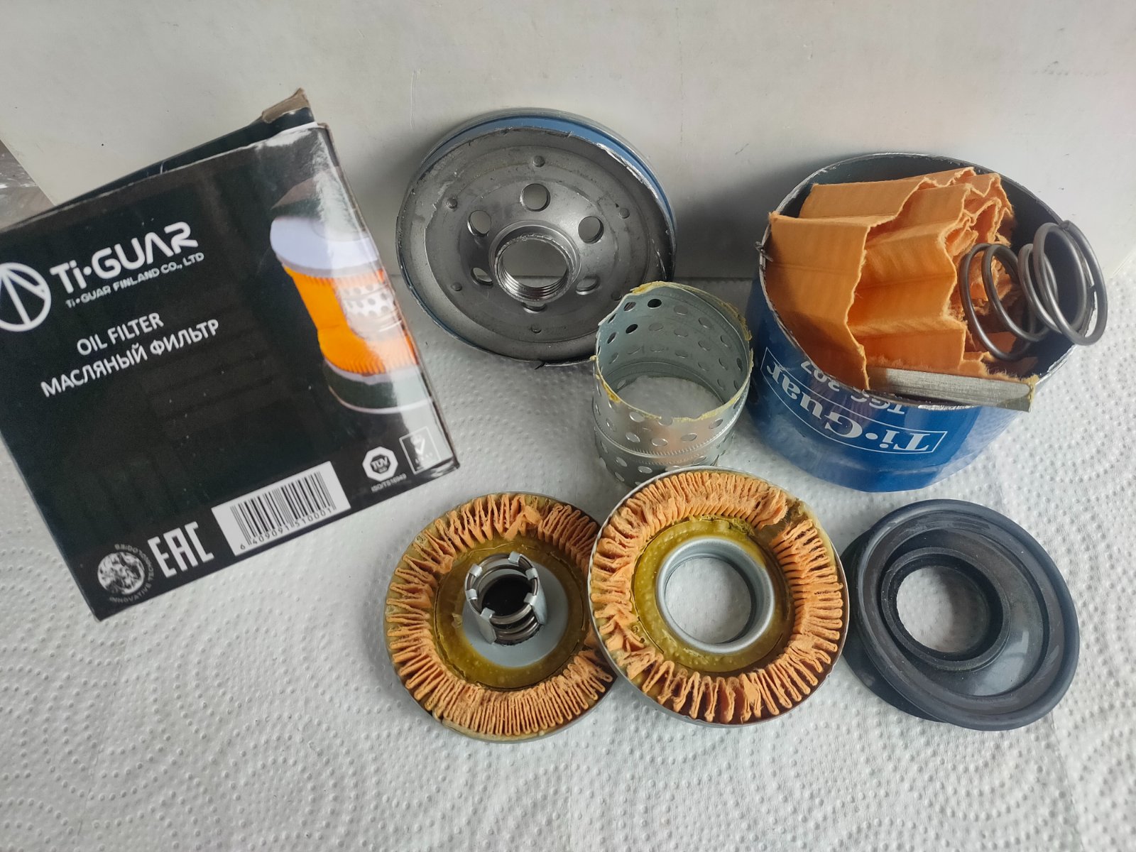

Сама катушка крепкая, руками не свернуть, есть небольшие ляпы герметика, не критично.
ФЭ обычный, тонкий, его мало.
После разреза и отделения ФЭ от катушки, верхняя и нижняя часть отделились с усилием.
ФЭ склеен нормально, залито нормально, уложен неравномерно, есть огрехи, но они не критичны, нашёл небольшой огрех в склейке.
Центральная втулка обычная, но "не фольга".
Перепускной - пластик, обычный, ничем непримечательный.
Площадь ФЭ 500см.кв., вес ФЭ - 5гр.
Перепускной срабатывает в районе 1,4-1,5 бар
Цена на момент покупки около 150р.
Мои мИсли: с учётом цены, нормальный вариант на промывку, даже можно покатать тыщёнку другую, но лучше в летний период.
