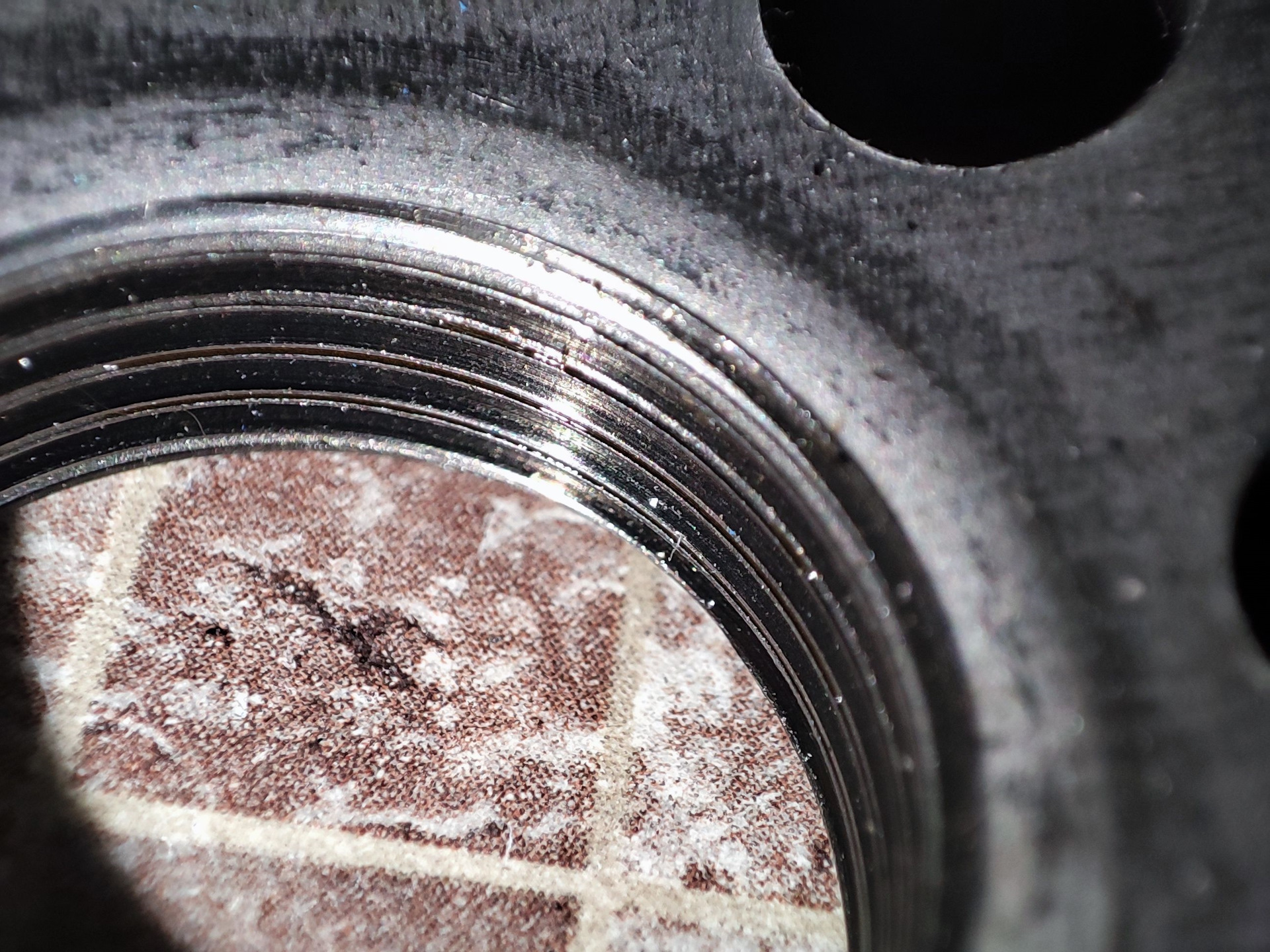

 При этом резьба была очень опрятной, хоть и без дополнительной канавки.
на фото канавка то видна все же
Не могу ничего утверждать, уже выбросил остатки на неделе. Но если я на других фильтрах прямо видел канавку даже без макро, а тут не заметил - то или её нет, или она настолько неявно выражена (а на фото может быть такой блик, я ХЗ)
