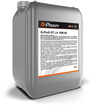

Спасибо за советы. В итоге купил Газпромнефть, друг на дилере работает.
