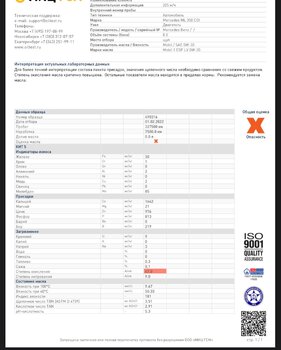

Mobil1 ESP LV 0W-30 отработка на Mercedes ML 166 350 CDI после 7500 км
05.02.2022 в 13:05, Finik сказал:
Optovik Проливал и в этот раз!
Главное щелочное не умерло! Так ведь?
по сути на форуме, это один из критериев замены масла. Чтоб щелочное было выше кислотного.У нас на дизелях мне кажется всё это не так критично как на бензине.
2 часа назад, Highly Likely сказал:
Отлично отработало! Как ощущения от LV  после Mobil1 ESP 0w-30?
Пободрее и потише
04.02.2022 в 17:58, ПавелТ сказал:
Зачёт Антон, что дальше?
Микс М1 х2 0-20/Redleine 5-50, в 76%/24%, должно по вязкости такое же как сабж получится!
Получается недопакет присадок. Но покой тебе видимо только снится:sarcastic:
