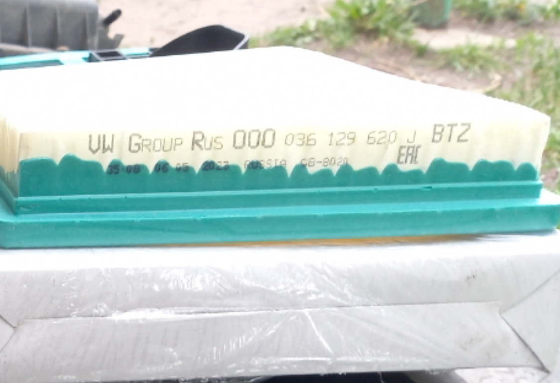

Внимание!!! Подделка воздушного фильтра VAG 036129620J
Поскольку воздушный фильтр VAG 036129620J применяется на туевой хуче VAGовской техники от VW Polo Sedan и Jetta до Skoda Fabia, Roomster, Rapid с моторами 1.4 и 1.6 MPI, потребность в данном товаре еще долго не иссякнет. Следовательно, вопрос о подделках, думаю, даже не стоит. Они были, есть и будут. Дело в том, что данный артикул производит наш с вами отечественный БИГ Фильтр, и попадаются как нормальные изделия, так и откровенная похабщина типа такого, хотя на фото по отличительным признакам все-таки оригинал, но мне попадались фильтры еще хлеще по исполнению.
А вот то, что мне попалось на глаза, да так, что мимо пройти просто невозможно.
Смотрим внимательно и дружно отвечаем на вопрос, ЧТО ЭТО ТАКОЕ?

Мимо такого шедевра пройти невозможно:
- маркировка прямо по облою;
- артикул указан BIG GB-8020 вместо GB-8000.
