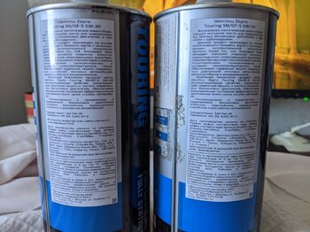

Здравствуйте, в интернете находил сравнение подделки и оригинала Idemitsu 5w30 Zepro Touring в 4л канистре, но не нашел сравнений в 1л.
Для сравнения купил 1л в автодоке (считается официальным поставщиком этого производителя) и обычном магазине с автозапчастями и маслами.
При детальном сравнение обнаружил:
1) Насечки на крышке разные как и цвет немного отличается
2) Разный шрифт на оборотной стороне
3) Сами плашки с информацией о масле разной длины
Справа банка из автодока, слева из местного магазина

Решил так же написать письмо в компанию Idemitsu чтобы проверили по своей базе
Ответ:
Мы проверили по нашей базе номера, нанесенные на дно 1-литровых канистр с представленных Вами фото. Номер 0XNS0069XCY значиться в нашей базе, поэтому канистра из Автодока оригинальная, не фальсификат. Номер 12NS001142CY в нашей базе не значиться, поэтому вполне возможно, что это фальсификат.
На сегодня Ваш случай с номером партии 12NS001142CY (левая канистра) первый. Ранее мы не сталкивались со случаями когда бы номер на 1 литровой канистре ZEPRO TOURING 5W-30 не находился в нашей базе. Поэтому дать Вам четкий и однозначный ответ является или нет левая канистра с номером 12NS001142CY фальсификатом, мы пока не готовы. Однозначный ответ мы можем дать только после анализа хим. Состава содержимого левой канистры с номером партии 12NS001142CY. На данный момент мы можем только предложить Вам попытаться вернуть данную канистру в магазин где Вы ее купили.
