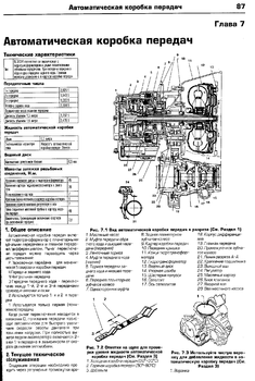

Приветствую, планирую замену масла в АКПП так как стала не переключаться на холодную(как в мороз), только 1-я передача, минут 5 проедешь все работает в штатном режиме. Может уже и коробка помирает :secret2:. Вопрос: Что выбрать? Так как старый автомобиль минералка лучше? Какой фирме отдать предпочтение? Возможно требуется ТО коробке. В общем одни вопросы.
1) Nissan Pulsar HN13 1987гв
2) АКПП RL3F01A
3) Морозы бывают до -30С(ниже автомобиль не эксплуатируется)
4) доступно все что можно заказать на exist/ozon/wb и тд ну и так по городу различные сети есть
5) в мануале написано просто Dexron
надеюсь скрин страницы мануала не нарушает авторские права.

Оригинальная жидкость для данной коробки - Nissan ATF Matic D Fluid с кодом KE908-99931
Переведем на человеческий и получим Dexron 3 = Toyota T-IV = JWS 3309. Смотрим сюда и выбираем по характеристикам и Вашему бюджету:
