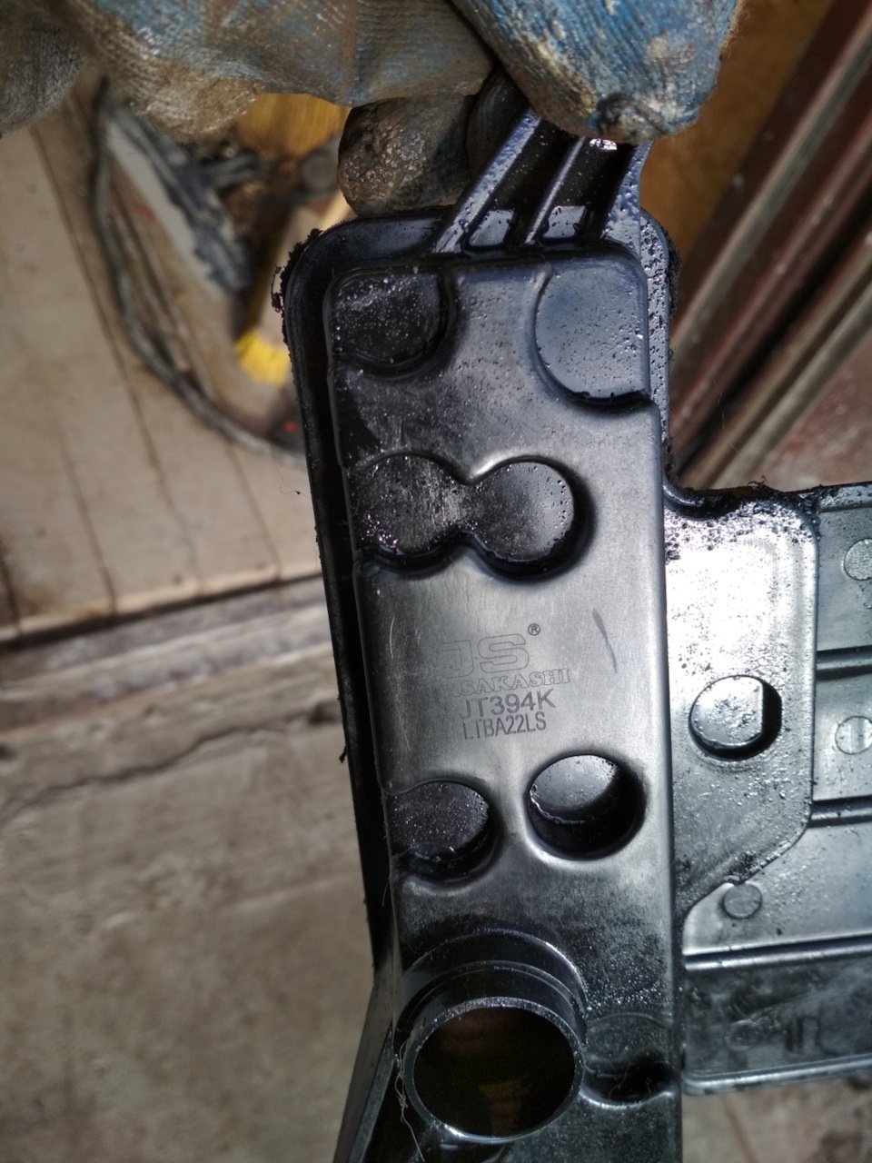

Фильтр АКПП JS ASAKASHI распил
Фильтр JT394K аналог Toyota 3533048020. Частичная замена масла на 90ткм после предыдущей частичной замены и пробега в 30ткм. Видим грязный на половину фильтр т.е. ресурс у фильтра тысяч 60. Почему так избирательно загрязнился? Потому что ближайшая к маслозабору ячейка. В общем наглядная картинка необходимости замены масла в агрегате, якобы не требуещего замены жижи согласно мануала.

Полагаю, что это фильтр АКПП. Верно?
2 часа назад, Knop сказал:
Да.
Масло оригинал
4 часа назад, Илья3311 сказал:
Это вряд-ли. Расстояние вообще некритичное, чтобы так текло только "в одну струю". Должно быть другое объяснение. Как пример: полностью заблокированный второй "канал", допустим - полностью пропитанный клеем ФМ. Проверьте.
7 часов назад, Сергей Николаевич сказал:
Маслозабор. А теперь представьте как будет двигаться жидкость в даной форме, как будут распределятся тяжелые взвеси, плюс порожек у собственно самого фильтрующего элемента
Изменено пользователем Илья3311
Илья3311 , проверять будете?
56 минут назад, Сергей Николаевич сказал:
Пренепременно, через двадцать ткм. Всех благ.
Предположу,  маслу хватает для очистки одного канала, если один загрязнится, то масло пойдёт дальше через более свободный канал. Так сказать запас ресурса для фильтрации.
WaTsOn  ага. Улыбаюсь.
