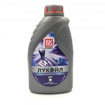

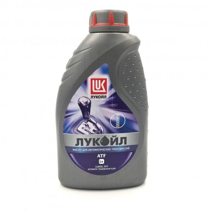

10 марта 20224 г Апну темку. Товарищи, вопрос такой. Собсвенно имеем 5hp19 на е39. Оригинального пробега 240к. Хочу заменить частично масло, фильтр. Вопрос таков: в оригинале идет мобил 71141, сейчас он стоит просто коньконский да и найти его в это непростое время не легко. Изучив одобрения на канистрах и список одобрений ZF получаем что мобил 71141 соответвует ZF 11B (одобрение для акпп) и я нашел наше масло Лукойл АТФ с соответсвием 11В. Да и стоит оно 1400 за 4л. Заманчиво. Что скажете, можно ли без последствий для коробаса залить лучок? п.с Я понимаю что 11В = 11В и чисто по одоберниям лить можно. Но мало ли я чего-то не догоняю. Я в "ойл" теме не то чтобы глубоко и давно. Прошу не кидаться пустыми канистрами =) Изменено 10 марта 20224 г пользователем Mazai4
2 февраля 20233 г Можно лить,у них параметры практически одинаковые: LT71141 кинетич.вязкость: при 40 градусах: 37.2 при 100 градусах:7.4 индекс вязкости:168 Лукойл АТФ кинетич.вязкость: при 40 градусах: 36.7 при 100 градусах:7.44 индекс вязкости:172 Единственное,Лукойл -это не лонглайф,замены оно потребует через 30 тыс.км Изменено 2 февраля 20233 г пользователем General125
