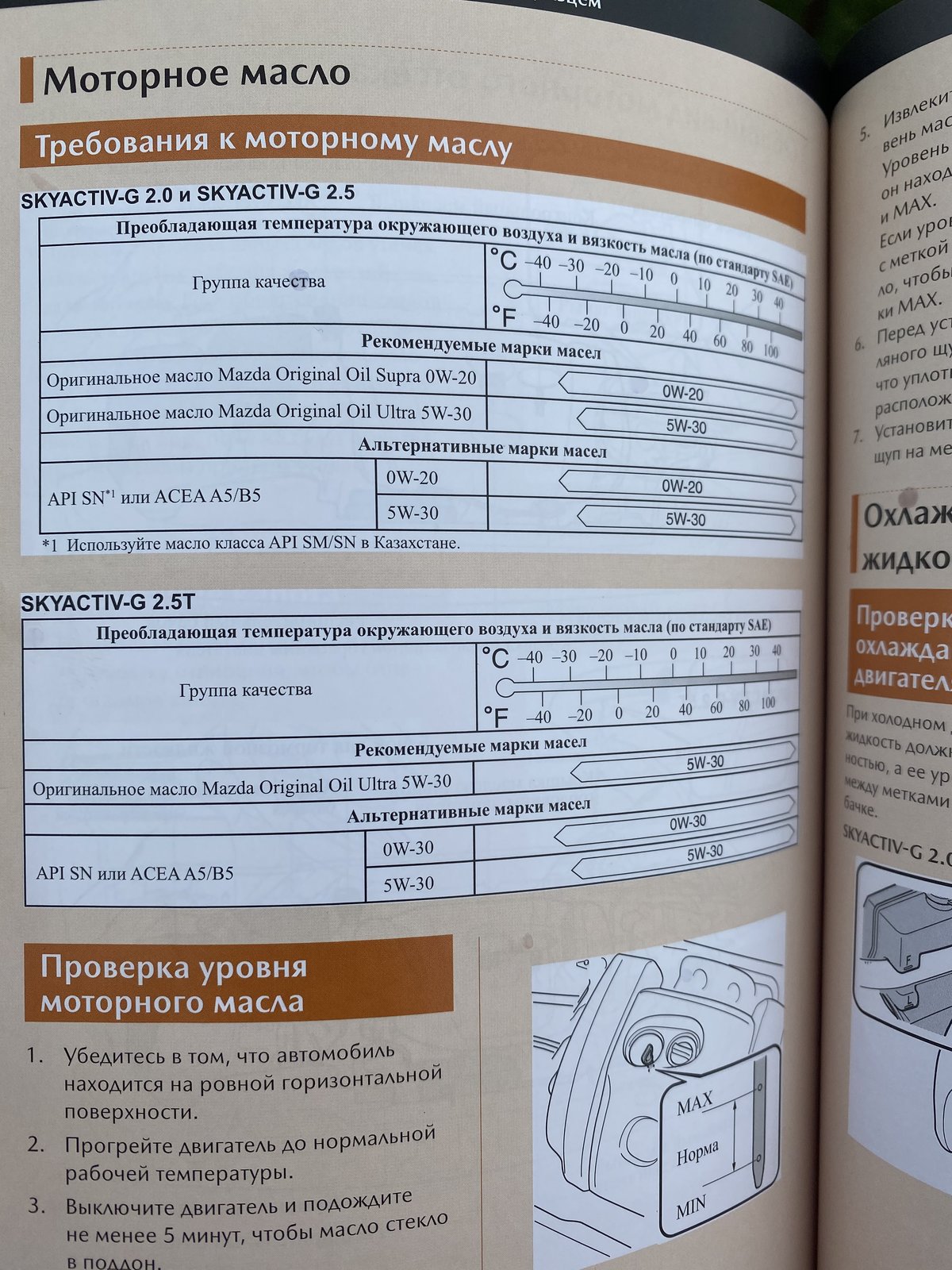

и что мануал 2019 года пишет ?
20 минут назад, масленкин сказал:
Илля , вот здесь выберите себе масло (анализы и комменты) какое нравится :
Илля, MOBIL 1 AFE 0w-30.

Спасибо глянул, вроде амзоил не плох,единственное не знаю по поводу золы с этими моторами ,какое любят))
Илля, этот только американский в квартах, его не подделывают.
Из 5w-30 можно брать любое dexos1 Gen2, например - TOTAL Future FGC 5w-30.

Илля, совет на будущее, обратите внимание на TOTAL Ineo HKS 0w-30 C2/SN+, новинка, его ещё нет в продаже. Вязкость у этого масла при 40° - 42.8, как у двадцаток, а при 100° - 10.3 (нормальная тридцатка).
