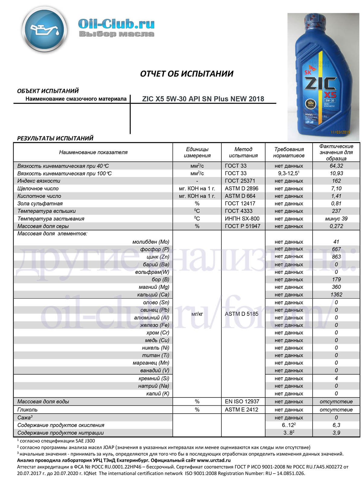

 Не наблюдается в данном масле HTHS <3.5 :)
https://www.oil-club.ru/forum/applications/core/interface/file/attachment.php?id=139617
apologize ,это масло уже не выпускается..ты покажи анализ ZIC Х5  5w-30 Dexos 1 Gen2  API SN PLUS, SN-RCILSAC GF-5 где указано HTHS > 3.5   или других брендов с такими же спецификациями, чтобы Люди знали что можно лить ..в корея  янонцев американцев..:)
