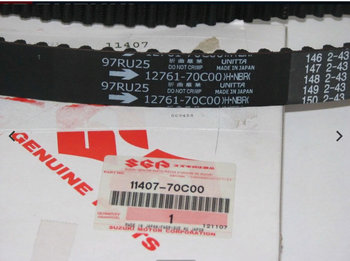

В итоге, после чесания репы, чем дело закончилось.
По официальному номеру Сузуки,  обнаружилась официальная замена,  а по ее номеру - очень качественное фото ремня.
В итоге заказал этот самый оригинальный ремень Сузуки  от какой-то :) японской :)  UNITTA ....
И не стал заказывать SUN и Мицубосши....  Чем дело закончится - отпишусь.  В любом случае, новый установленный ремень - это тысяч на 70 нет гемороя. Хоть и безвтыковый мотор у меня....
