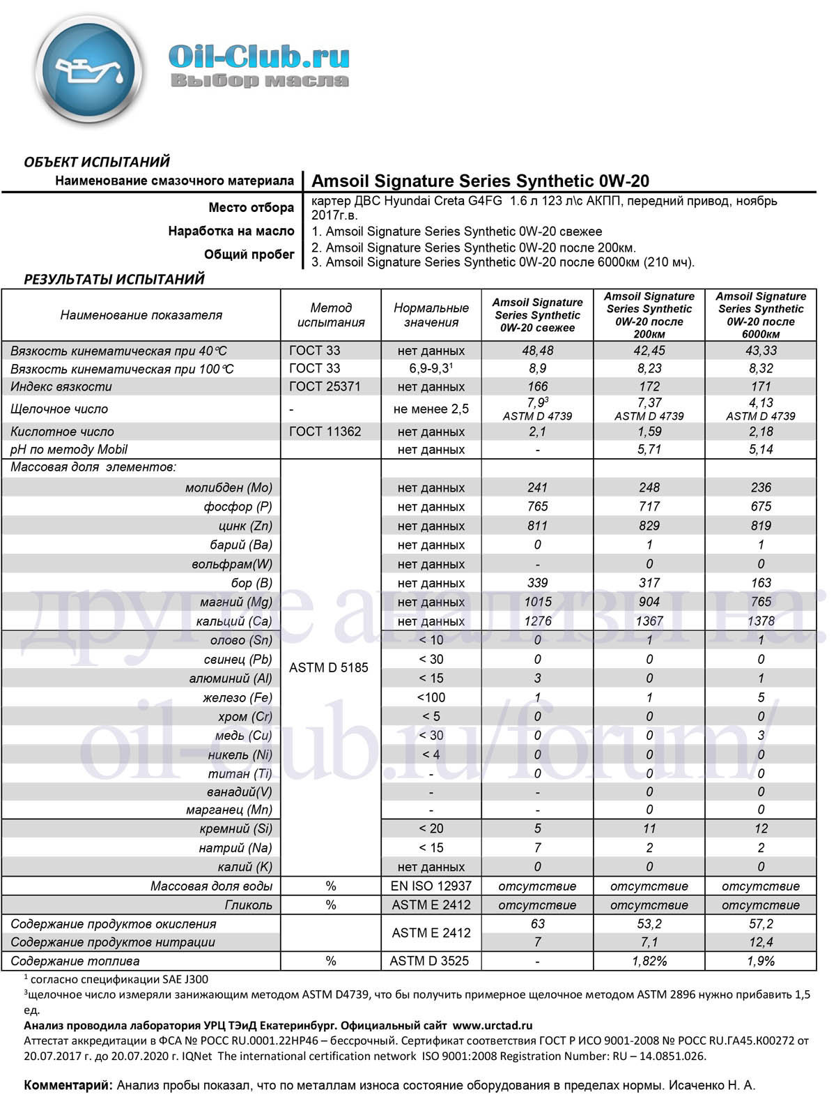

Евген48 29 236 Опубликовано: 17 марта 2020 Поделиться Опубликовано: 17 марта 2020 24 минуты назад, Эдуард17 сказал: значит в фильтре дело. посмотри по цене SpeedMate. А так, сильно не загоняйся по кремнию, ты же не знаешь сколько его было изначально, как наглядный пример мой анализ Амсойла, посмотри табличку. Ссылка на сообщение
