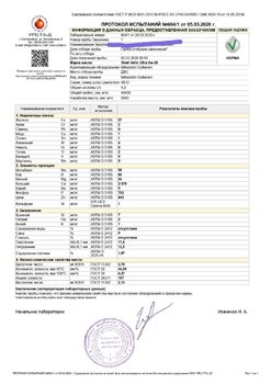

Популярное сообщение 9398907 533 Опубликовано: 6 марта 2020 Популярное сообщение Поделиться Опубликовано: 6 марта 2020 Shell Helix Ultra 0W-20 отработка на Mitsubishi Outlander lll 2014 после 5415км Shell Helix Ultra 0w-20 отработка на Mitsubishi Outlander lll после 5415 км (куплено в Emexe ( дата - уточню.) Автомобиль: Mitsubishi Outlander lll 2.4 2014г. 4B12 CVT левый руль Общий пробег на одометре: 34924км (на момент заливки) Пробег на масле: 5415 км Доливки масла: не доливал Присутствие отложений в двигателе: вроде не должно быть (в горловину ничего не видно) Автозапуск: не использовался Предпусковые подогревы: Webasto ниже -10 всегда. Период эксплуатации: 03.02.2019-02.09.2019 Срок эксплуатации: 7 месяцев Топливо: 1092л бензин Газпромнефть G-Drive G95 Евро4 . Режимы: 90% город , 10 %трасса Моточасы - 318 Средняя скорость 17 км/ч Фильтр масляный: Vic C-307 Фильтр воздушный: Vic 3022 Объем заливаемого масла: 4,3 л Отбор масла: из картера в середине слива в новую полиэтиленовую бутылку 0.5 л Отбор происходит после поездки 12км, теплое, 40-50°С. Что было до этого масла: ,до 20000км Mobil 1 FE 0-30, затем 2 замены Shell Helix Ultra 0-20. Промывка промывочным маслом: не делаю - в картере остался несливаемый остаток старого масла. 9 Ссылка на сообщение
9398907 533 Опубликовано: 6 марта 2020 Автор Поделиться Опубликовано: 6 марта 2020 (изменено) Ну что ж, как и предполагалось, Шелл реабилитирован относительно прошлых анализов с моего двигателя. В условиях отсутствия лютых морозов 40+, в условиях средней полосы и юга Сибири, скажем так, масло отрабатывает надёжно. А если ниже -40, то забиваем на Вебасту и переходим на автозапуск. Ойлклуб, спасибо! Подписываюсь на канал, ставлю лайки)))) Изменено 6 марта 2020 пользователем 9398907 Ссылка на сообщение

9398907 533 Опубликовано: 6 марта 2020 Автор Поделиться Опубликовано: 6 марта 2020 Кстати, как видите, никакого роста вязкости нет, 0-20 от Шелл как обычно. Если не выкинул канистру, завтра- послезавтра узнаем дату производства. Ссылка на сообщение
torcon 85 723 Опубликовано: 6 марта 2020 Поделиться Опубликовано: 6 марта 2020 Что опять Шелл без пао и без эстеров всех натянул и показал в убийце масла после 300мч живое масло? Это уже закономерность похоже 3 Ссылка на сообщение
9398907 533 Опубликовано: 6 марта 2020 Автор Поделиться Опубликовано: 6 марта 2020 (изменено) 1 час назад, torcon сказал: Что опять Шелл без пао и без эстеров всех натянул и показал в убийце масла после 300мч живое масло? Это уже закономерность похоже Очень хорошее масло, тихое и плавное. На холостых тише, чем Тойота краснобанки и ZEM. Но под нагрузкой в определенном, часто используемом режиме даёт неприятную вибрацию, а "много молибдена" работают всегда плавно, явно сглаживают. По поводу же "настрогало" для себя сделал простой вывод: "Нет мороза- нет износа". Завалило к -40 и дальше- выкидываем Вебасто и пользуемся автозапуском, а если надо ездить ниже -45, то, на мой взгляд, лучше вообще не глушить... Ну и Текрон с Ликви Моли намыли металлов с предыдущих приключений... Я же ее в -45 залитую холодную заводил. Завел, однако... Изменено 6 марта 2020 пользователем 9398907 1 Ссылка на сообщение
