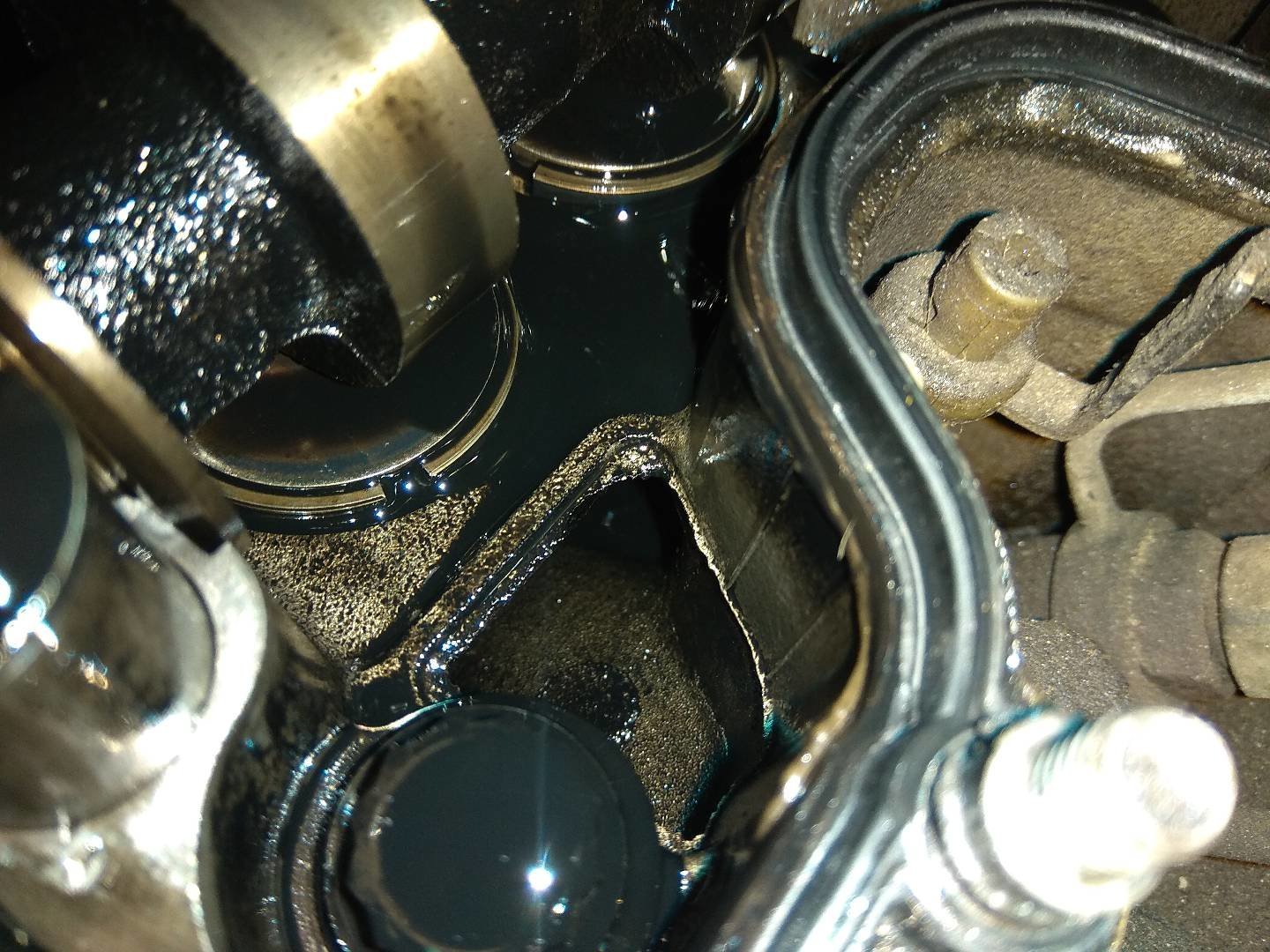

Toyota Town Ace 2CT Пробег 280.000+ ZEPRO DIESEL 10W-30 DH-1
Вскрывался по причине пробитой прокладки ГБЦ. Машину купил на пробеге 180т.км
Масло заливалось:
180-187т.к(Shell hx-8)
187-280т.к замена каждые 5-6т.км ибо объем небольшой (Idemitsu ZEPRO DIESEL 10W-30 DH-1)
К сожалению это все фото сделанные при разборке.
P.S итог снятия был такой: Трещины в межклапанных перегородках во всех цилиндрах, забитые каналы охлаждения в блоке и ГБЦ, следы герметика (блестяшки в забитых каналах) сама же прокладка ГБЦ была посажена на какой-то лак)
Двигатель полностью закапетален, сейчас на обкатке заливаю Zic x5 5w-30, далее наверное снова вернусь к Idemitsu
Трещина в межклапанных перегородках этих моторов это норма, еще не один не встречал бех них, между тем на угар масла и течь антифриза это не влияет.
