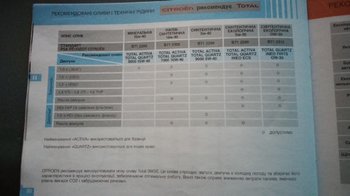

Недавно возникла мысль перейти на что-то менее подделываемое, начал подбирать масло по сайтам производителей, и обнаружил, что практически все сайты, даже Total, рекомендуют масла 5W-30 или 0W-30 с допуском PSA B71 2290, а не 5W-40 как указано в мануале.
Собственно возникает вопрос кому верить? Мануалу или системам подбора? PSA B71 2290, как я понял - это малозольные масла с классификацией С2, которые оптимальны для двигателей с сажевым фильтром.
Т.е. вопрос что заливать - более вязкое и полнозольное или менее вязкое и с пониженным содержанием золы? В приоритете - здоровье двигателя и турбины.

P.S. Фото мануала взял из другой темы.

zma260181, если собираетесь менять масло раз в 8 тысяч - TOTAL Ineo HTC 5w-30 и TOTAL Ineo MDC 5w-30, если раз в 10 тысяч и более - TOTAL Quartz Energy 5w-30 и TOTAL RUBIA TIR 9900 FE 5w-30.
Палыч314 , спасибо. Т.е. все-таки малозольные 30ки при интервалах 8000 даже при отсутствии DPF. Если не трудно, не могли бы вкратце объяснить почему (я не в плане поумничать, мне понять хочется)) ).
И зависит ли как-то самочувствие турбины от содержания золы в масле?
 zma260181, у первых двух масел небольшое TBN и SA 0.8%, у двух других 11 и 13, зольность 1%; если бы у Вашего мотора был DPF, они бы ему не навредили.
