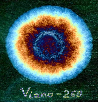

Сканер:
Пила
Синус

Next:
3. Общий пробег: 260.000
4. Пробег на масле: 4300км (80% трасса)
6. Моточасы: 95мч
7. Израсходовано: 360л
Сканер:
Пила
Синус

Сканер:
Пила:
Синус:

Сканер:
Пила:
Синус:

Сканер:
Пила:
Синус:
