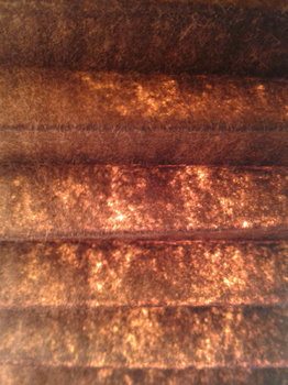

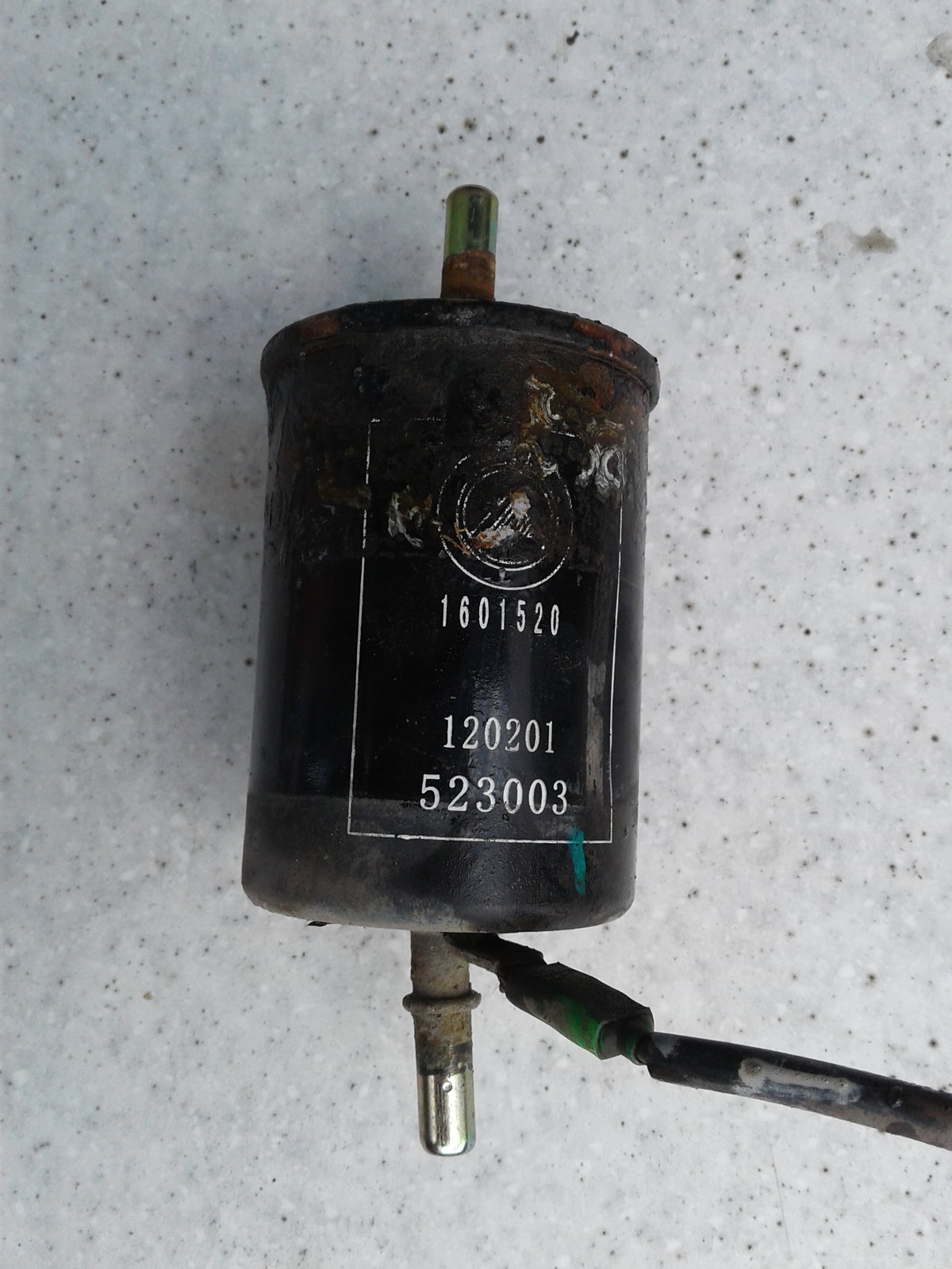

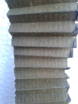

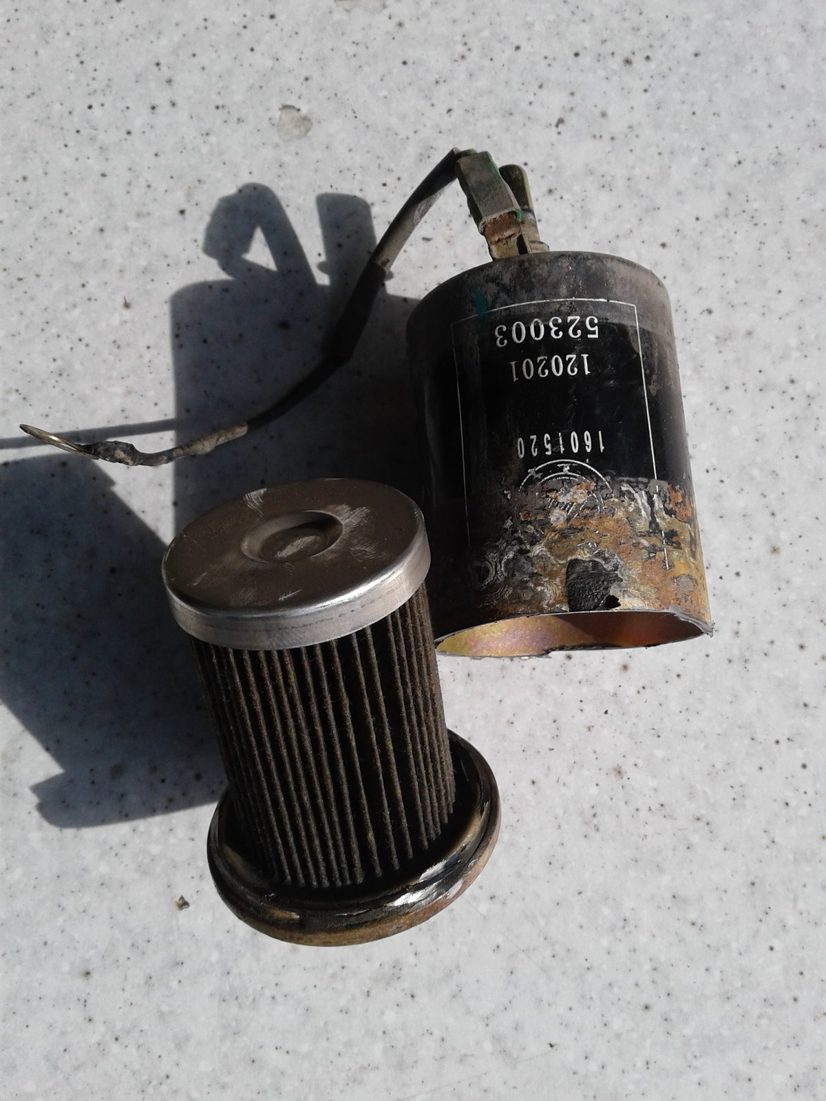

13 часов назад, padishax сказал:
Номер оригинальный 1106013221. Складок на катушке 51шт. а длина развёрнутого материала 108см. В торцах залит клеем аккуратно и прочно. Шторки все  были целые без порывов. Стоял этот фильтр с завода, пробег на нём 48500 км. Многовато думаю для него, т.к. на просвет забитый. Внутри не пустышка как некоторые пишут :)
