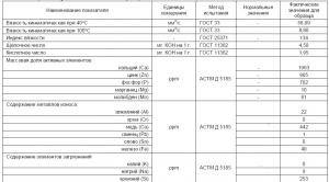

Анализы после перваых 200 км выкладывал в ветке "Масла Тойота (оригинал)":
результаты анализа заводского масла (после 200 км пробега)
Заводское:
Вязкость 100..................9,2
Вязкость 40....................57,1
Индекс вязкости.............142
Щелочное (ГОСТ 11362)..6.36 (примерно примерно должно быть 7,5 по ASTM)
Т застывания..................-32
Сульфатная зола.............0,85
дополнительно получил результаты по присадкам и износу (в ррм, 1 ррм = 0,0001%)
Ca....1913
Zn....887
P.....795
Mo....85
Al....4
Fe....19
Cu....226
Pb....1
Sn....0
Si....174
Сейчас прошел 5000км - по Москве и Подмосковью - преимущественно трасса (60/40), бензин - лукойл, вр, иногда роснефть.
Что хочется отметить. Медь и кремний возросли - надеюсь на этом приработка закончится и к 10000 км (смене) больше расти не будет. вязкость ушла в класс 5W-20, что наверное характерно для чисто американо-японских масел - там применяют не такие стойкие загустители как для европейских спецификаций. Щелочное на хорошем уровне - до 10 ткм откатает без проблем на новом движке.
В общем, процесс мониторинга масел на тойотовском движке запущен:)

Что характерно для этого масла (или двигателя) - кислотное не выросло даже до свежего Duron или Ravenol у них около 2.5 ... То есть окисления нет хоть и низкое щелочное - масло справляется нормально.
да, новый двигатель - кислотное пока на уровне свежего масла. У Дюрона 0-30 с Равенолом 5-40 выше пропорционально бОльшему содержанию дитиофосфата цинка, который дает основной вклад в кислотное свежего масла.
да я понял что это из за более богатого пакета присадок.
достал сегодня щуп на холодную - на миллиметр ниже минимума. 2 раза брал на анализ - всего около 350 мл, ничего не доливал. Сейчас 8000 км пробег, пришлось долить, причем полнозольник 0-30 (заводского масла почему то под рукой не оказалось :D ). Но перед этим отобрал на анализ. Так что не получится проанализировать чисто заводское при смене в 10 000 км, будет на 8 000. а после смены уже на новом масле буду смотреть динамику.
Да нормально, все равно видно будет тенденцию. Даже может наоборот хорошо. А то как с LM Special AA получилось, масло после 10 тыс уже умерло по моему его бы протестить было чуть ранее...
