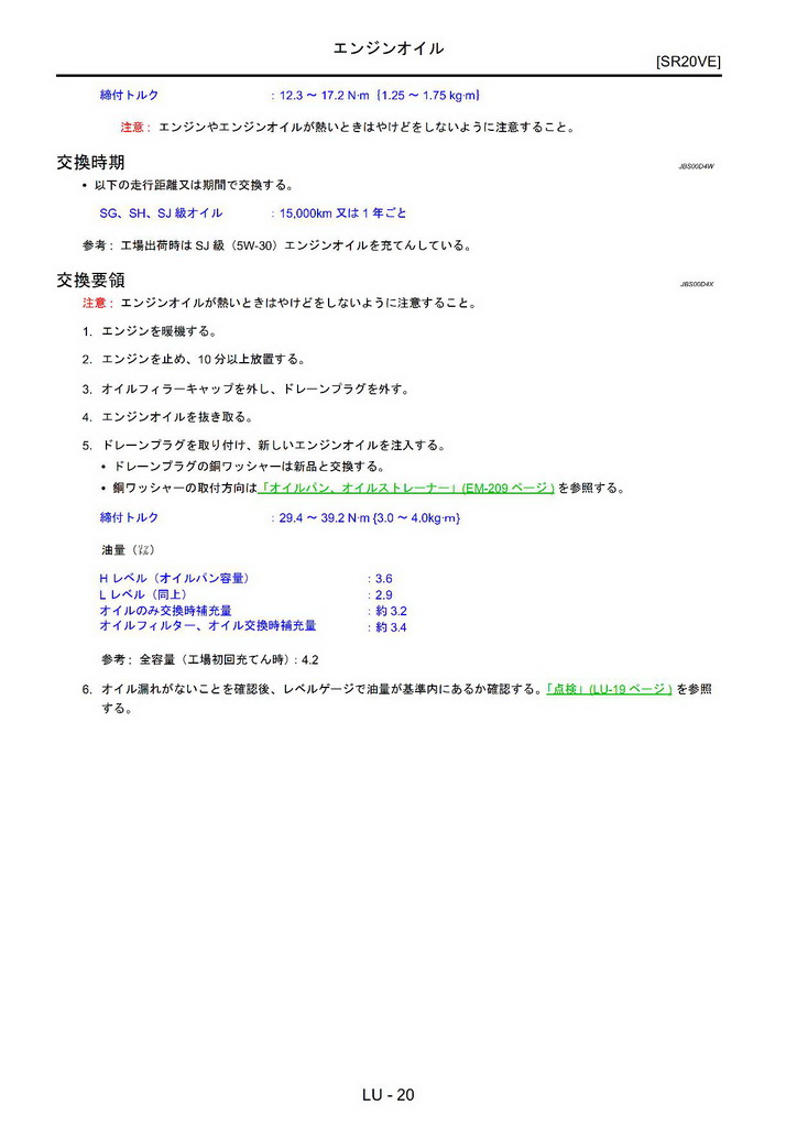

Держи @Barboos и всем потом показывай, а то как ни зайдешь на форумы и драйв, так SR20VE это же гонка, а в гонку надо 5W-40 и 5W-50 ))
Что говорит Гугл переводчик:
Моторные масла SG, SH, SJ замена через 15,000km (это они переборщили конечно)
Примечание: по умолчанию является SJ класс (5W-30)
В общем останусь на своем, для исправного ДВС:
- зима 0W-30 АСЕА А5/В5
- лето 5W-30 АСЕА А5/В5 или в жару при нагрузках АСЕА А3/В4
Более вязкие масла я бы не рассматривал.
Списки выкладывал ранее.
