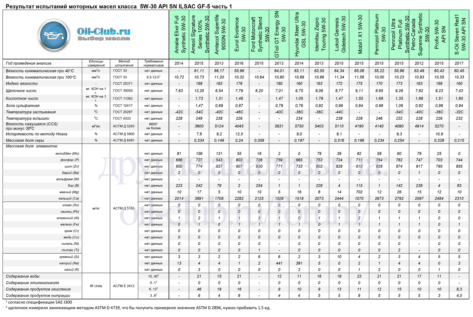

torcon 64 424 Опубликовано: 12 февраля 2018 Поделиться Опубликовано: 12 февраля 2018 TCL Zero Line 5W-30 API SN свежее за анализ спасибо официальному представителю Uniqom. Масло в лабораторию прислал оф. представитель. TCL Zero Line 5W-30 API SN (VOA BASE).pdf Масло заявлено как: API SN; ILSAC GF-5. 1) Масло полностью удовлетворяет стандарту SAE и может называться 5W-30. 2) Вязкость при 40С = 63,1 - обеспечивает экономию топлива при прогревах, хотя среди одноклассников ILSAC GF-5 можно сказать самая густая. 3) Вязкость при 100С = 11 - тоже немного густая, но из стандарта не выбивается. 4) Щелочное число (7,10) - лаборатория измерила его занижающим методом ASTM D 4739, поэтому реальное ASTM D 2896 около 8.5. Масло обладает достаточными моющими/нейтрализующими свойствами. На 5000-7500тыс км в тяжелых условиях и двигателях "убийцах масла", его хватит. 5) Вязкость имитации холодной прокрутки стартером при -30С = 5900 - стандарт SAE проходит, ограничение до 6600 при -30С. Масло обеспечивает нормальную прокрутку стартером при морозах. То есть, до -30С заведетесь гарантировано. 6) Вязкость динамическая MRV при -35С = 41400, а должно быть < 60000 при -35С. То есть, TCL с запасом укладывается. 7) Испаряемость по методe NOACK = 7.2 - цифра для гидрокрекинга хорошая, но не реальная, лаборатория скорее всего его сильно занизила. NOACK у такого масла, на такой базе, с такой вязкостью, должен быть около 11%. В целом, все равно можно сказать, что масло будет минимально расходоваться на угар. Конечно все проверяется на практике и зависит от двигателя и эксплуатации. 8) Масло содержит органический молибден, который снижает коэффициент трения, это дает маслу дополнительную экономичность. Фосфор и цинк - противоизносная присадка ZDDP. Бор беззольный дисперсант, удерживающий частички загрязнений во взвеси. Кальций - моющая нейтрализующая присадка. Вывод: Не плохое японское масло для любого азиатского/американского автомобиля требующего API SN ILSAC GF-5. Все сделано в соответствии с рецептурой. Судя по уровню элементов используется пакет присадок Afton. Минусы - немного густая вязкость, среди одноклассников не самое экономичное. (но это мизеры, если придираться.) Артикулы коды для заказа в интернет магазинах: Z0010530 - TCL Zero Line 5W-30 API SN 1 литр. Z0040530 - TCL Zero Line 5W-30 API SN 4 литра. Z0200530 - TCL Zero Line 5W-30 API SN 20 литров. Z2000530 - TCL Zero Line 5W-30 API SN 200 литров. 3 Цитата Ссылка на сообщение Поделиться на других сайтах

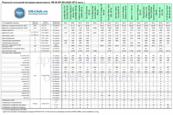

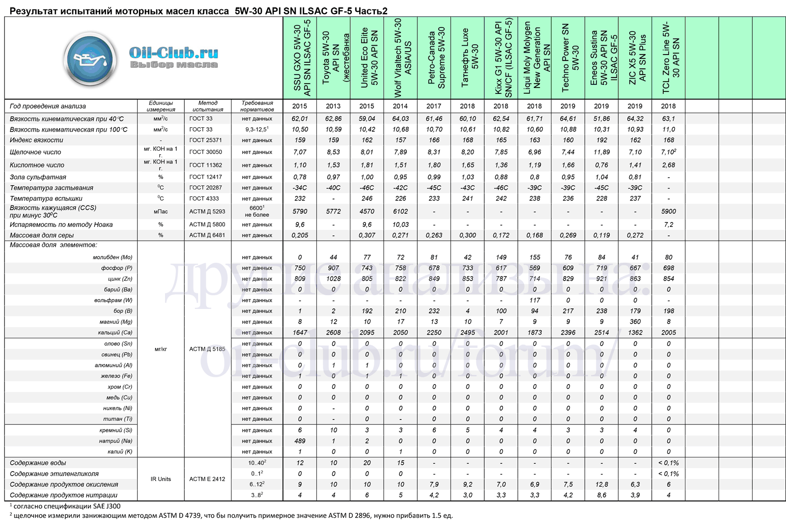

torcon 64 424 Опубликовано: 14 мая 2019 Автор Поделиться Опубликовано: 14 мая 2019 Для сравнения 1 Цитата Ссылка на сообщение Поделиться на других сайтах
