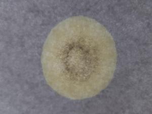

Castro Magnatec 5w-30 A5/B5
Точное название масла Castrol Magnatec A5 5W-30
Марка авто Land Rover Discovery 4 tdv6 2.7L (дизель)
Общий пробег 173 000км
пробег на масле на момент взятия пробы - 4500км из них трасса/город - 50%/50%)
Сезон эксплуатации масла с ноября по настоящее время
Моточасы не знаю
Израсходованное топливо ~600л
Проба взята после смешанной поездке , сушилась 15 часов дома на подоконнике возле батареи.
Объём заливаемого масла 5.8 литров, доливки не было.
Первое фото на столе.
Воторое на просвет у окна.
Третье на просвет на лампу.
Уважаемые форумчане,что скажете про состояние масла, сколько еще можно ездить или пора менять?

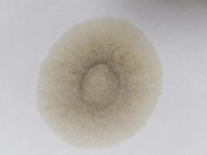

Вот еще капля с холодного мотора
второе фото на просвет.
а первые три фото точно капля просушена была сутки? Такое ощущение что не просушил она мокрая еще :)
В целом что можно сказать сажи двигатель не производит практически, дизель и такая светлая капля. Масло еще выглядит как свежее, явно режим легкий судя по трассе, масло еще не убито. Катай 10 тыс км и потом опять капельный тест. :)

Спасибо!
Изменено пользователем adventure_life.s
Загущения вязкости от сажи у тебя не будет это точно, можно подольше интервал катать. Но если все нравится, делай как делал... Лучшее масло - это свежее масло :)
