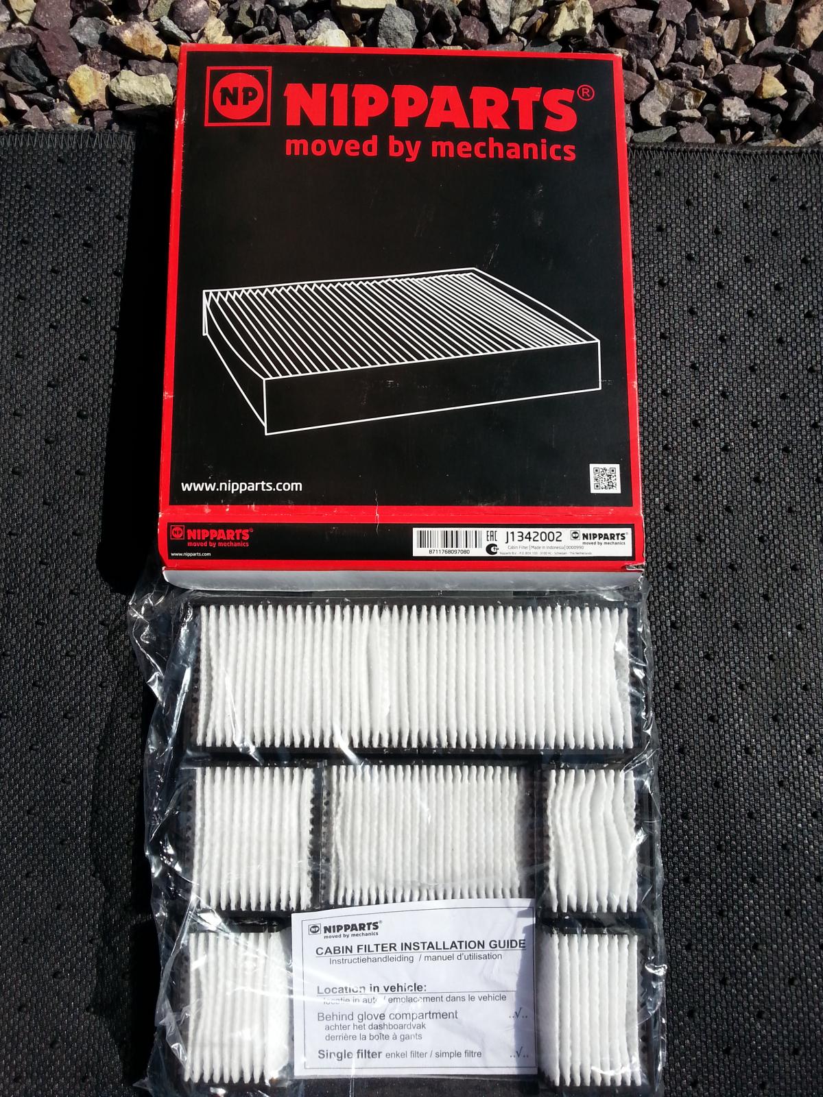

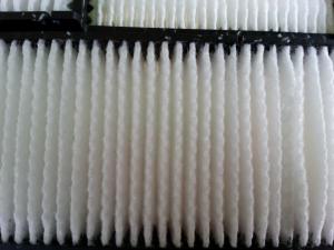

Пластик каркаса относительно эластичный, это плюс, так как пространство для установки ограничено, при установке приходилось загибать.
Фильтрующий материал мягкий и очень тонкий, рыхлый, по структуре напоминает вату. Думаю что совсем мелкие частицы пыли всё же будет пропускать.
Сторона фильтрующего материала, непосредственно прилегающего к радиатору испарителя, армирована пластиковой сеткой, впаянной в корпус.
P.S. Сравнить пока не с чем, так как данный авто у меня относительно недавно и я знал что салонного фильтра в ней нет с завода, а комплектоваться ими начали только с первого рестайлинга, но фишка в том(спасибо ресурсу Drive2), что в корпусе печки имеется место для установки фильтра, но оно заглушено, а так же на самом корпусе имеются проушины для крепления крышки(вот же япошки "засранцы") Путём не хитрых и не долгих манипуляций с канцелярским ножом  заглушка была вырезана, а фильтр внедрён на своё место.

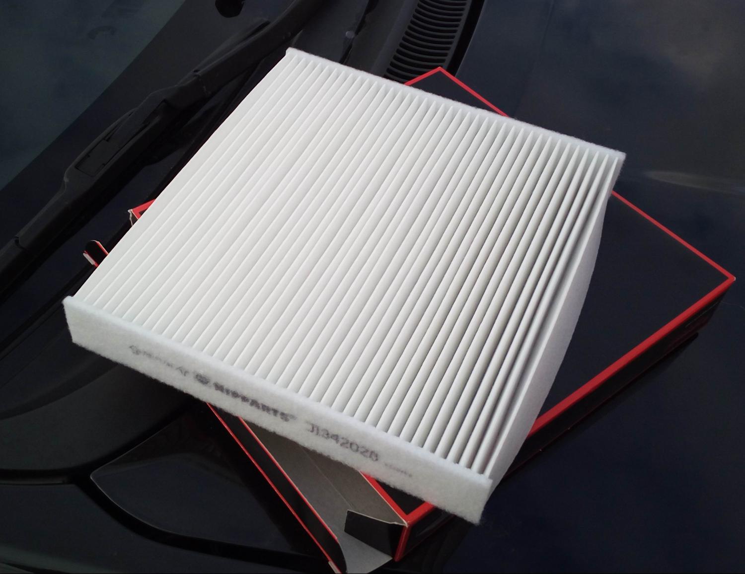

Купил на зиму Nipparts J1 342 028 (ориг. - Toyota 87139-30040). 39 складок вдоль, 213x193 мм).
В Тойоту Аурис 2007 г. встал по месту идеально. Пропускная способность хорошая. Дует сильнее, чем до него на TSN угольном в два раза... :)

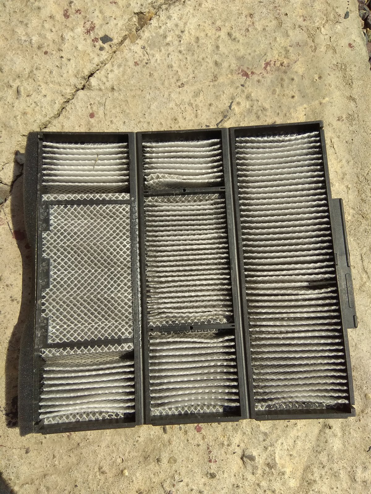

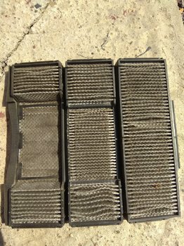

Пробег фильтра 8 месяцев. Зима выдалась практически бесснежная, выпадал всего 2 раза за календарную зиму и 3 раза в марте, но долго он не лежал. Короче одна пылюка и сажа.
IMG_20180422_141355.thumb.jpg.c33e363f5fc080e2aea4de736f3269f2.jpgIMG_20180422_141404.thumb.jpg.ae422f6ec31a2cf62c3375e169662e8a.jpg
Ничего плохого про фильтр сказать не могу, можно смело рекомендовать к применению, но думаю не более чем на 6 месяцев.
Ему на смену поставил фильтр Sakura CA-1104.
И Nipparts, и Sakura - Made in Indonesia. Пластик каркаса, фильтрующий материал, поролон приклеенный на верхнем торце и исполнение самого фильтра абсолютно идентичны. Со 100% уверенностью могу сказать - оба эти фильтра произведены на одном заводе. Nipparts  покупал в Emex за 290 с копейками рублей, Сакуру брал в местном оптово-розничном магазине за 345 рэ, он единственный был в наличии .
