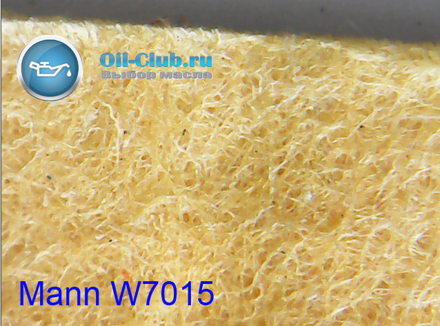

Вид под микроскопом - фильтрующий материал средней рыхлости. И фильтрация должна быть тонкая и грязеемкость не плохая.

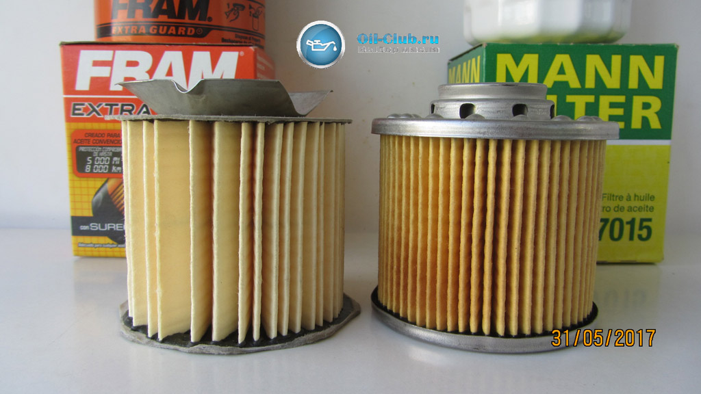

Фильтрующая катушка не аккуратная, половина уложена редкими складками фильтрующего материала, половина частыми. Хотя сам материал качественный толстый и приклеен надо признать основательно. Фильтрующая катушка кстати подготовлена для вторичной переработки, основания катушки, как видите, картонные.

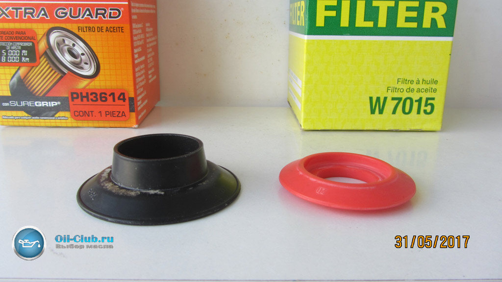

Перепускной клапан здесь встроен в прижимающую пластину, конструкция топорная но рабочая, пластмассовый клапан на пружинке открывается во внутрь. Когда я его снял, на нем была какая то странная липкая смазка - неопрятно...
Противодренажный клапан на четверку, выполнен из силикона (по крайней мере похоже на силикон), но схлопывается медленно.

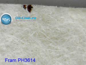

Фильтрующий материал PH3614 видимых микроотверстий не имеет, равномерность нормальная.
Толщина у фильтрующего материала достойная, как у мерного эталона... Фильтрующий материал действительно хороший.
Вид под микроскопом - качественный фильтрующий материал, в меру плотный, грязеемкий подтверждает заявления о расширенной защите на 8000км.
Полезная площадь фильтрующего материала: Ширина 5,5см x длина 115см = площадь 632,5см2 - не смотря на то что я критиковал данный фильтр за редкую укладку фильтрующего материала, площадь хорошая, и материал качественный (но все равно могли уложить больше).

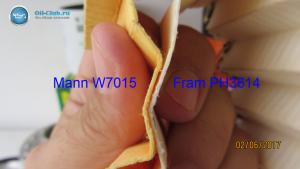

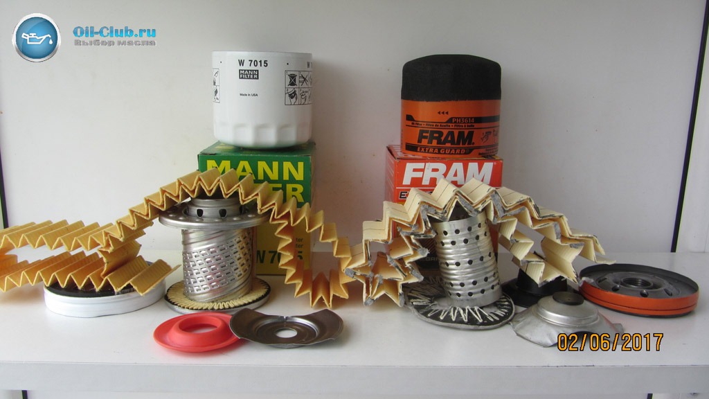

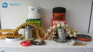

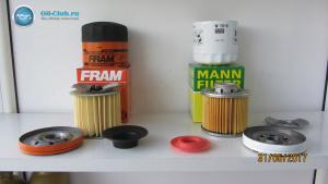

Сравнение масляных фильтров для Ford Focus II - Mann W7015 и Fram PH3614
Оба фильтра сделаны в США.
У Mann W7015 лучше укладка фильтрующего материала, равномерно, часто
Противодренажный клапан у Mann упругий, быстро схлопывается, у Fram силиконовый но жидковатый и медленно схлопывается.
Резьба нарезана у обоих не идеально, нормально. И у обоих нет канавки в витке резьбы - на езду не влияет, просто особенность.
Фильтрующего материала почти одинаково, Mann W7015 чуть выигрывает у Fram PH3614
Mann W7015 - Площадь фильтрующего материала: Ширина 5,1см x длина 126см = площадь 642,6 см2.
Fram PH3614 - Полезная площадь фильтрующего материала: Ширина 5,5см x длина 115см = площадь 632,5см2
По толщине и качеству фильтрующий материал одинаков.
Вид под микроскопом: Считаю у обоих хороший грязеемкий материал...
Вывод: Mann W7015 получает четыре с плюсом(ну можно даже пять), Fram за неаккуратность, редкую укладку, получает четыре с минусом. Но Mann и дороже существенно, 273р против 195р. Опять подтверждается теория, "сколько платишь, столько и получаешь"...
