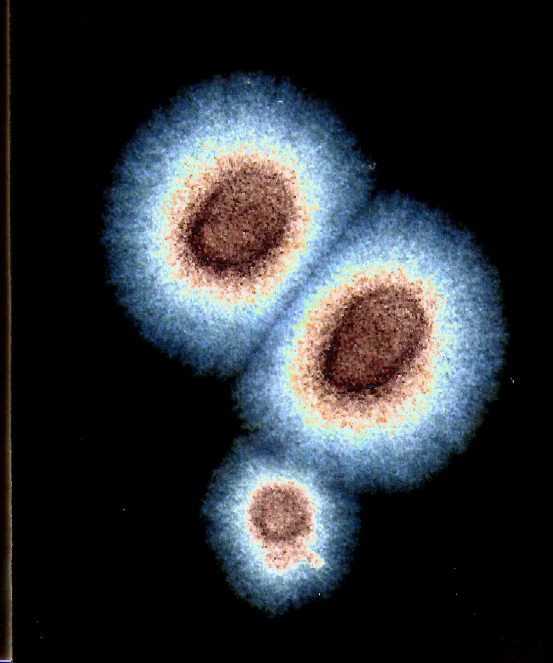

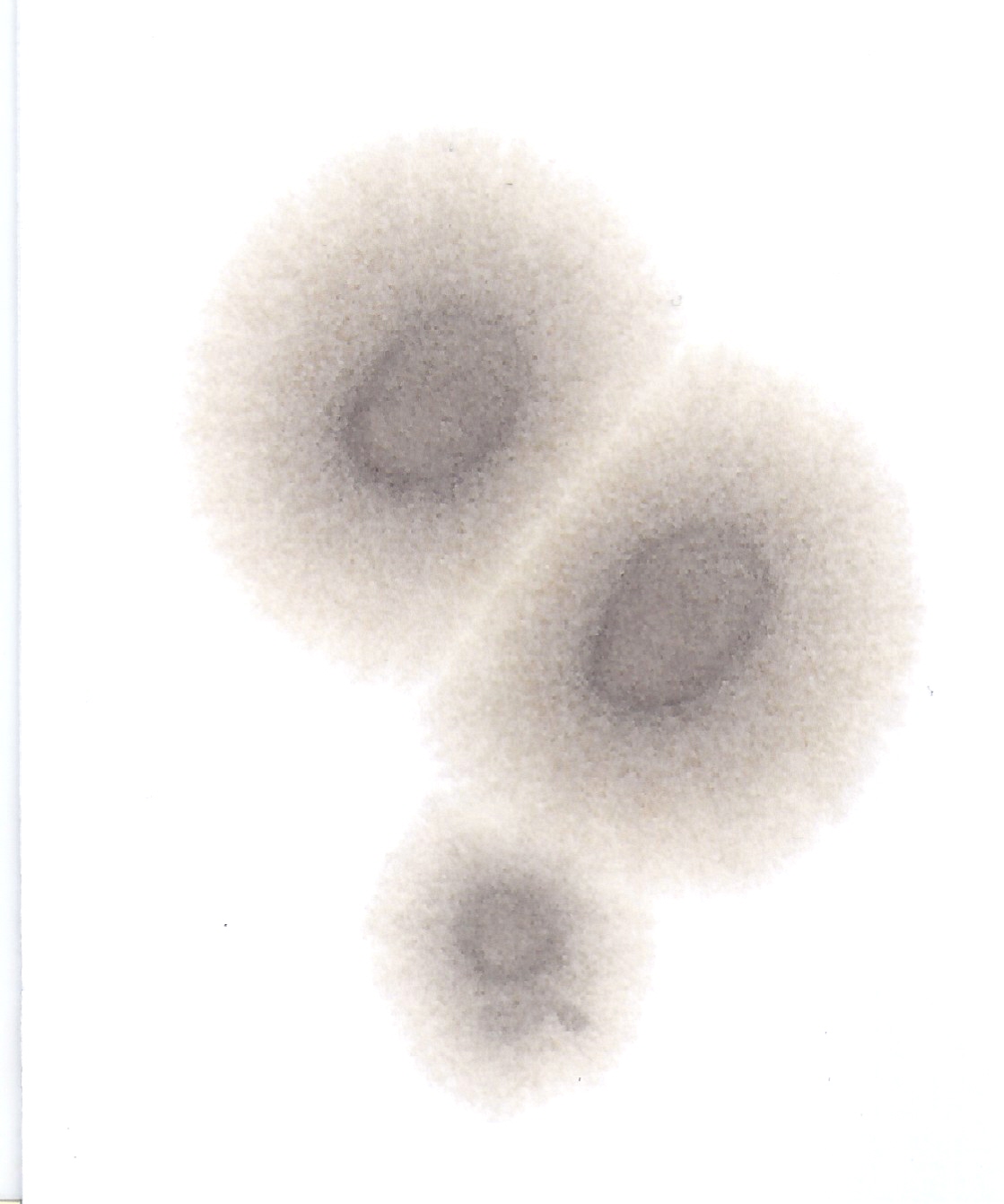

Пробег на масле около 4000 км.
Общий пробег 28000 км.
Топливо Лукойл 95, 95 Экто
Пробег 100% город (жена катает Тигу), средняя скорость 23 км/ч.
Масло до смены - такое же. Менял так: на старое масло залил 10 минутную промывку Ликвимоли, слил через 10 минут, залил промывочное Лукойл, слил через 10 минут, заменил масляный фильтр, залил свежее масло.
Доливки не делал, уровень в норме.

Что то грязновато для такого пробега..

Вот, тоже кажеться, что пора менять. Надеялся в конце апреля, прошлый пробег был около 8000 км на таком же масле.

Да и вообще почему так быстро загрязняется? Пробег на авто всего 28000км. Какой интервал замены масла обычно?

Замена через интервал около 8000 км., эксплуатация по городу (Москва, с утра по плотным пробкам, вечером по средним). Мне думается, что это еще и особенность этого масла - чернеть. Например Лукойл люкс 5w40 коричневого оттенка а этот полартек чернеет. Плюс TSI Gen.2 известный грязнуля :(
