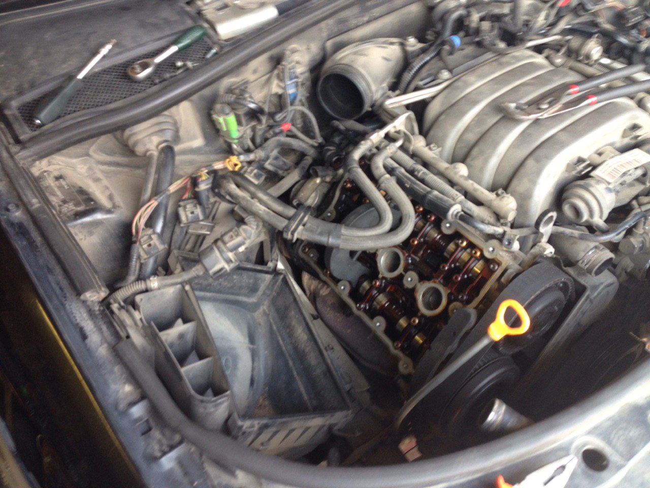

8) Доступно все, вроде)
9) Авто у меня меньше месяца, до меня лили Мобил 3000 х1 5w40, менял ГРМ скинул крышки и ахнул все в лаковом налете и на крышке грязи пипец. под валами тоже отложений куча(на фото видно цвет под клапанными), поэтому и назрел вопрос замены масла. По расходу масла щас выходит дофига(течет сальник колена задний). Но думаю что мобил угарает тоже порядочно.
Пробега уже 220ткм.
Подскажите пожалуйста чего лучше лить, и стоит ли промывками гонять? Может стоит полить масло которое постепенно отмоет все и какое? Или так и лить мобил и это нормальный цвет "внутрянки"?
Ну тут 2 варианта:
1) В старое масло залить 5-ти минутку. Погонять, слить. Далее залить промывочное масло - погонять, слить. И затем залить масло с высоким щёлочным, например Лукойл с 502.00 допуском. Поездить на нём тысячи 3-5 и слить. Далее залить свежее.
2) Просто сменить масло на масло с высоким щёлочным числом. Опять же Лукойл.
Если бы я был в такой ситуации - выбрал бы первый вариант.
Но тут тоже надо смотреть, если отложений слишком много, может забить маслоприёмник. По фотке честно говоря - не понятно. Вроде как просто обычный налёт. Если так - то залейте свежее масло с 502.00 допуском и ездите дальше)

Я за Лукойл 5W-40.
Пару смен сделать через 1.5 - 2 т. км, пару - через 3 т.
И выйти на стабильную замену не реже 7 000 км.
По поводу грязи не заморачиваться вообще, лучше с сальником разобраться.
Если сильно тревожит состояние масляной системы - снять поддон, промыть маслозаборник.
Большое спасибо за советы! Промывать лукойлом понял. А подскажите еще, остаться на мобиле или шас есть масло получше? Думаю на ликвимоли перейти стоит? Оптимал синт 5в40. Или есть варианты получше?
Если всё-таки оставаться на 5W40, то моё мнение:
-Лукойол Генезис Армортеч (если найдёте Лукойл Люкс Синтетик, то его)
-Eni i-sint 5W40
-STATOIL SUPERWAY 5W-40
Они не дорогие, нет подделок и уж точно НЕ хуже Мобил Супер 3000.
