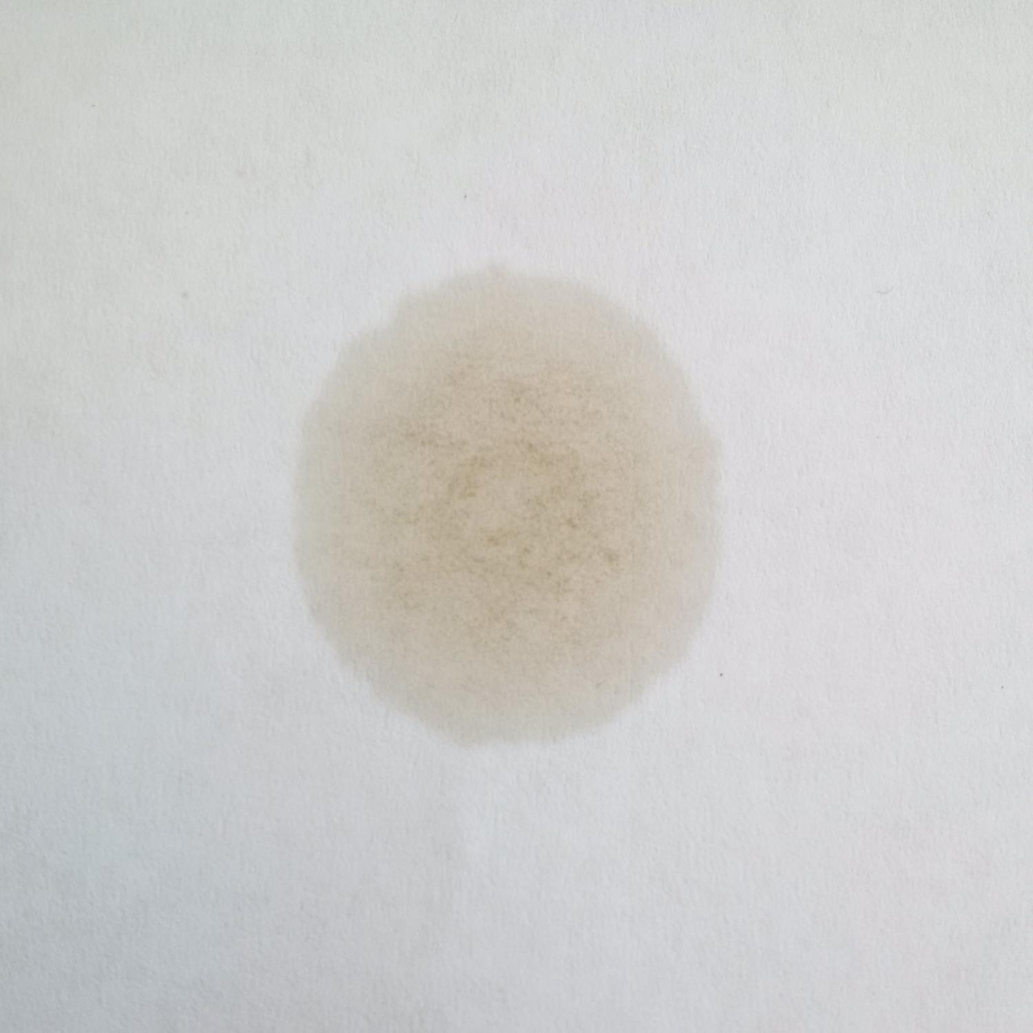

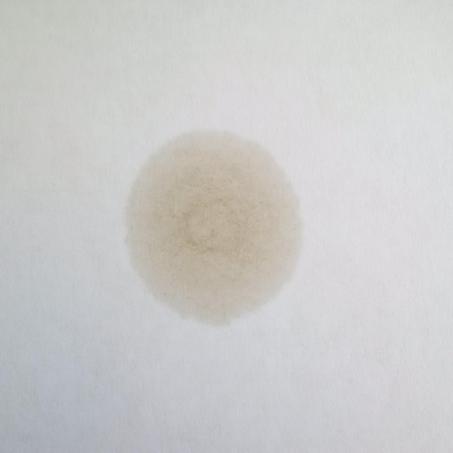

Лукоил Генезис Армотек 5w30 А5/В5
1) Точное название масла - Lukoil Genesis Armortech А5/В5 5w30
2) Марка авто(мотора) - KIA Ceed 1,4 Gamma VVTI
3) Общий пробег - 10250км
4) пробег на масле на момент взятия пробы - 3,500км из них трасса/город - 40%/60%
5) Сезон эксплуатации масла (с февраль по май)
6) Моточасы - 96мч
7) Израсходованное топливо (-)
8) Проба взята после города, сушилась 24 часа  в доме в шкафу
9) Объём заливаемого масла - 3 литра
10) доливка - нет
11) Средняя скорость - 34 км/ч
Изменено пользователем Андрей91

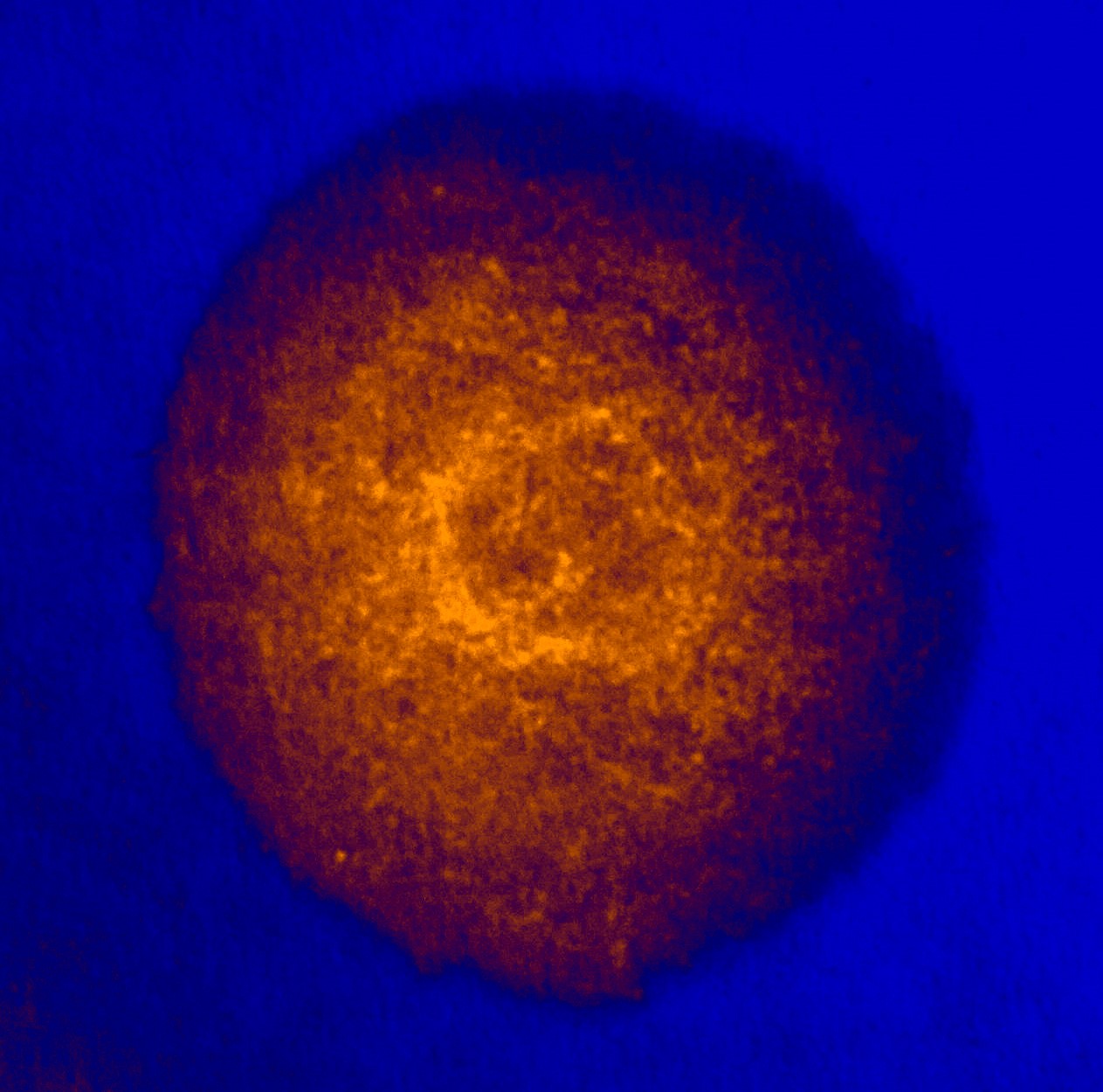

а можно скан необработанный выложить?
да,конечно
ммм,нет..скана нет)только фото оригинала
Такое ощущения что ядро разрушается, слишком оно не четкое, я бы порекомендовал через 500 км повторить пробу и постараться всё таки найти где её отсканировать
Вот и у меня такое ощущение....так и планировал сделать,как раз будет расстояние в 500км по трассе,тогда и возьму и,да,найду, где отсканировать
Ядро все-таки есть...
