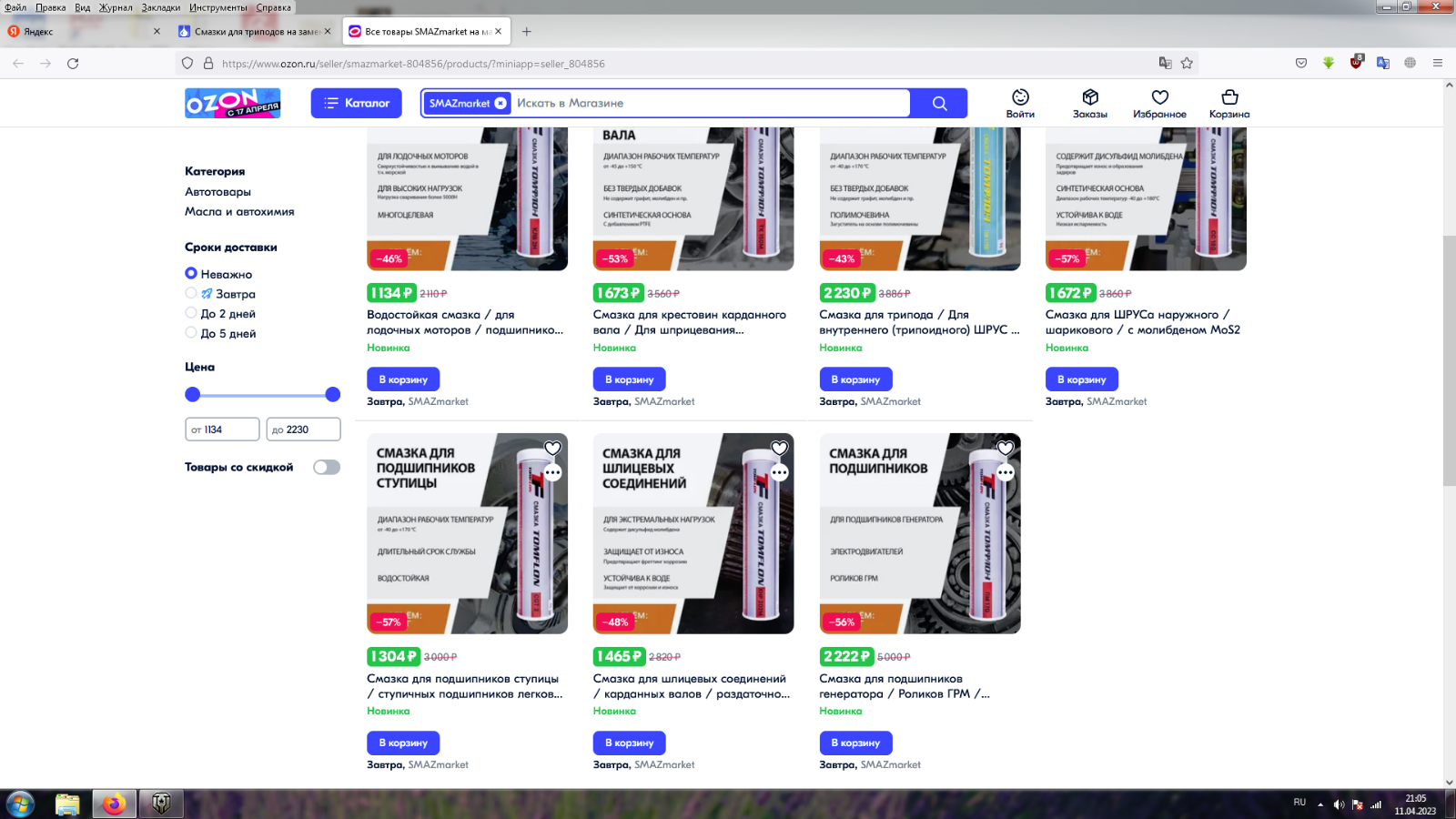

Томфлон наше все. Берем обсуждавшийся ранее Томфлон ПМ 180В, сделанный по мотивам Polyna, стоящий как Molykote и радуемся:). http://new.tomflon.ru/tomflon-pm-170v
47 минут назад, SL1 сказал:
выложи полные характеристики этой смазки.
 короче глянул я на сайте производителя- не впечатлил меня томпфлон:  характеристики где пишут- где не пишут.
 Поиск и сортировка смазок от балды- пользоваться и искать неудобно....
 цены  средние а местами конские ,и мало где их продают- полный ассортимент только при заказе у производителя или афелированных с ними структур.
Без скидки 50% на них лучше не смотреть.))
Вот эта вроде по интереснее для высоких оборотов: ТОМФЛОН СПШ 180- 959426286_.thumb.png.3ee69d26233e3359dd4c43e41cc2667a.png
Пластичная смазка для высокоскоростных подшипников качения, роликовых подшипников и радиально-упорных подшипников различного типа. ТОМФЛОН СПШ 180 устойчива к влаге и к воздействию агрессивной внешней среды, обладает хорошей способностью к шумопоглащению. Скоростные параметры смазки допускают её использование при высоких частотах вращения (мм/мин -¹ ≈ 700000). Температурный режим работы от минус 45 до плюс 180°C.
вязкость при 40гр = 78сст.
 Вроде как синтетика  на литий-куомплексе.
В характеристиках толком непрописано ни тип масла, ни загуститель..
Хорошо хоть пенитрацию прописали- жаль что NLGI2, скорее всего будет убегать при неплотном пыльнике, хотелось бы NLGI3- с ней по спокойнее.
