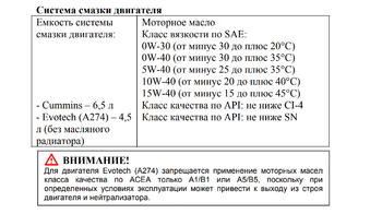

А интересно написано в заводской инструкции к двигателю EvoTech 2.7 - не запрещены энергосберегающие масла, а хитрее: "Запрещается применение... по ACEA только A1/B1 или A5/B5...":Screenshot_20200407-233523.thumb.png.8fbcafc31ab7c4ea56714d09410b5f67.png
Что бы это означало это "только"? И означает ли вообще хоть что-то. Сами по себе низковязкие тридцатки разве не подходят для нижневального мотора, который раньше работал на двадцатках? Неужели речь идет о необходимости применения малозольных масел ("может привести к выходу из строя... и нейтрализатора"), которые одновременно и ACEA A5/B5, и API SN? Эти моторы часто едят масло, судя по сообщениям в клубе газеллистов. Однако обычно используемые сороковки API SN не являются малозольными.

31 минуту назад, hplc сказал:
Низковязкие масла могут сильнее угорать в этом моторе и, соответственно, быстрее засирать катализатор.
