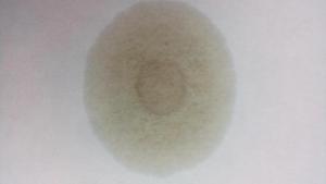

1) Точное название масла: Lukoil Genesis Polartech 0W-40
2) Марка авто: Skoda Yeti, 1.8 TSI, CDAB, бензин, чип APR st.1
3) Общий пробег: 97311 км
4) Пробег на масле на момент взятия пробы: 1541 км
5) Сезон эксплуатации масла: 24.10.2015-24.01.2016 (3 месяца)
6) Моточасы: 67?
7) Израсходованное топливо: 191 литр +/- 5%
8) Проба взята: после езды по городу 3 часа, без пробок. С щупа, через 5 мин. после заглушения двигателя. Сушка при комнатной температуре 10-15 минут (с момента попадания на бумагу), 1 час в духовке при 100 градусах, затем ещё 1,5 часа после сканирования.
9) Объём заливаемого масла: Ровно 5 литров. Доливки не было. Двигатель сожрал (на глаз) от 200 до 300 грамм.
Доп. информация:

Насчёт пробы: На 1 образце может быть что-то не так, т.к. капля капнула, давай уносить щуп в сторону и тут же капает вторая, недалеко от первой (5-10 мм). Ввиду того, что произошло, пытался сделать образец 2. Капля совсем не хотела капать, поэтому попробовал потрясти щуп, получилось, но капля упала не совсем вертикально, а немного под наклоном.
Бумага: xerox performer 80g/m2
Подложка: 2 тарелки из керамики
p.s. мой первый тест, так что если что-то не так - извините.

Сушить надо при комнатной температуре от 12 до 24 часов.Нужна только первая капля со щупа.А Вы фактически испекли пробу в духовке.

@GerasimMumu,в духовке получается не очень.Самый лучший вариант - это при комнатной температуре на не впитывающей поверхности.
Получается вот такой красивый вариант.

И так, исправляюсь, сушил 14 - 15 часов при комнатной температуре. Пробег ещё увеличился на 70 км. (Сканы 600 dpi, 1200 dpi не лезут, отдельно тут). Если есть возможность, модераторы удалите пожалуйста сканы в предыдущих постах, чтобы путаницы не было.

@GerasimMumu,такое ощущение,что перед заменой цепи слесаря руки не мыли.А так всё путём.И ещё топливо присутствует,но зимой для "холодных" VAGовских моторов это нормально.Поменяйте масло с фильтром на 5000км. пробега.Надо ремонтную грязь и продукт притирки цепи из мотора убрать.

Грязь вымоется маслом,а горючка - это следы,а не литры.Не парьтесь.На анализ лучше со второй замены отдать.
3) Общий пробег: 102500 км
4) Пробег на масле на момент взятия пробы: 6730 км
5) Сезон эксплуатации масла: 24.10.2015-02.08.2016 (9 месяцев)
6) Моточасы:
7) Израсходованное топливо:  750 литров +/- 5%
8) Проба взята: после езды по городу 1 час, без пробок. С щупа, через 7-10 мин. после заглушения двигателя. Сушка при комнатной температуре 20 часов.
9) Объём заливаемого масла: доливка 350 мл
Доп. информация:
- расход топлива по БК - 11,5л/100км
- 80%город, 20%трасса.
- доливка 350 мл такого-же масла на пробеге 97886 км
- замена маслоотделителя на пробеге 98945 км
- после пробега 97886 км доливка масла не производилась
Хочу сказать, что замена маслоотделителя в основном решила проблему с "жором", т.к. получается в первый раз за 2116 км было съедено 350 мл, во второй раз за 4614 км доливки не производилось.
Масло под замену.Трупак.
