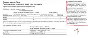

А вот и скан с мурзилки...
post-11701-0-85636100-1452527998_thumb.jpgpost-11701-0-34126600-1452528006_thumb.jpgpost-11701-0-88615600-1452528015_thumb.jpg
