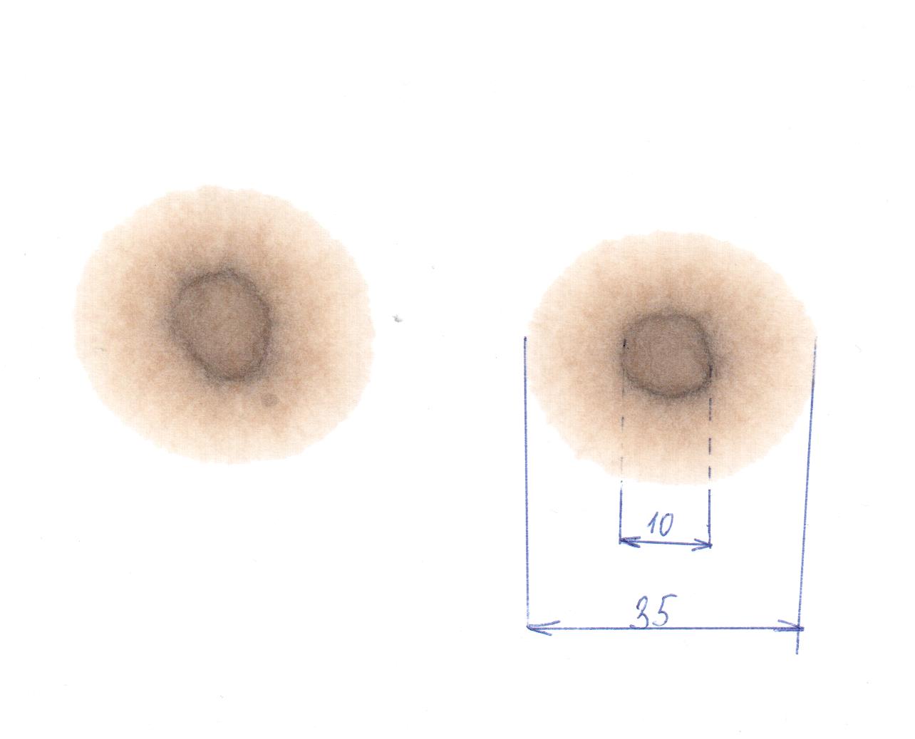

Капельный тест Лукойл Люкс Синтетическое 5W40 SN
1) Точное название масла Лукойл Люкс Синтетическое 5W40 SN
2) Марка авто(мотора) Лада 4х4, 1.7i
3) Общий пробег (48000 км)
4) пробег на масле на момент взятия пробы - (4000км из них трасса/город - 20%/80%)
5) Сезон эксплуатации масла (с декабря по декабрь)
6) Моточасы (не известно)
7) Израсходованное топливо (500л)
8) Проба взята после поездки по городу, сушилась 24 часа в доме.
9) Объём заливаемого масла - 3.3 литра, доливка - 1 литр.
Выкладываю капельный тест по Ниве. Капремонт движка был на 30000 пробега. Масло менялось год назад, пробег небольшой, машина используется в качестве второй - для хозяйства, рыбалки и т.д. По сравнению с капельным тестом Формулы Ф на Фокусе, заметно, что ядро большего диаметра и у него более четкие края. Кто из спецов в этом вопросе что скажет?
Нормально штатно масло работает. Явных загрязнений и обводнений нет.
Ездите дальше.
@skylander521, Спасибо, а что думаете насчет моей Формулы Ф в соседней теме?
