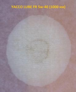

YACCO LUBE FR 5w-40 (Renault K4M)
1) YACCO LUBE FR 5w-40
2) Renault Laguna II 1.6 (K4M716)
3) 126 000 км
4) Пробег на масле на момент взятия пробы - 1000км из них трасса/город - 15%/85%
5) Сезон эксплуатации масла - октябрь
6) Моточасы - 40
7) Израсходованное топливо - ~110л
8) Проба взята с горячего двигателя, сушилась сутки при комнатной температуре.
9) Объём заливаемого масла - 4,5л без доливок.

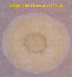

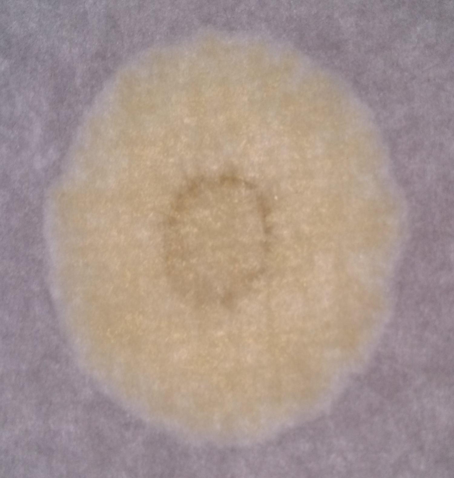

3) 127 300 км
4) Пробег на масле на момент взятия пробы - 2300км из них трасса/город - 10%/90%
5) Сезон эксплуатации масла - октябрь-ноябрь
6) Моточасы - 105
7) Израсходованное топливо - ~265 л
