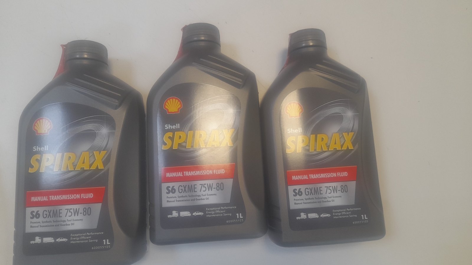

Понял одно масел как моторных и трпнсмисионных как и брендов расплодилось похлеще грязи))) . Нужно фильтровать как с ценами так и с отзывами. Российским не доверяю . Ельф тоже стал какой то нетакой какой был . Вот Зик мне так же посоветовал знакомый моторист
Изменено пользователем Максим87
Посоветовали спецы по коробкам это масло в jh3 , подойдет хорошо и в jr5.
По характеристикам действительно заслуживает внимания .
Товпр качественный , опломбировпн оф. дистребьютором
Залито было Эльф nfj 75w80
Максим87 , не поспешил с рекомендациями? Для начала залить и покататься в разных условиях бы... :)

Нормальное масло...Вот только зимой (-15 и ниже), видимо, будет рычаг дубеть...

Нормальное масло
Я не об этом. В Shell и в соответствии их продукта заявленным характеристикам я не сомневаюсь. Меня смешат отзывы типа: "товар отличный, рекомендую, в деле еще не пробовал" :sarcastic:

Ну, это да... А судя по фото, настоящий контрабандный товар...
Mufich какие там условия город и трасса , как и у всех . Будет все работать , чего там пробовать . Если коробка не убита владельцем то 75w80 будет оюработать стабильно . Главное приближено к эльф 75w80
В качестае не сомневаюсь
"Приближено" это как? Цифрами-буквами 75W-80 GL-4? Так таких куча. Составом? Ни какой схожести. Реношного соответствия нет. Даже вязкость заметно отличается. Так где приближение?

38 минут назад, Максим87 сказал:
coronamark2 Дубеть по причине?
Зимой у него текучесть так себе... Но это почти у всех так... Исключение - ЗИК 75/85 ГФТ (сам проверял). Про ГФФ не знаю, не пробовал...
Mufich Zic gft и gff тоже льют в Рено без допуска .
В Шелл вязкость синтетическая как и у Эльф , в gft 75w85 уже 11.5 проц это вот густое , а Эльф 75w 6.8 даже в ГОСТ не попало , у Эльф 75w80 8.5 проц и у Шелл 75w80 9.3.Индекс вязкости больше 150 у всех.  Так что будет все идиально
coronamark2 так в ванне текучесть не нужна , там бассейн без давления . Подшиптники шестерни и синхронизаторы купаются в масле , а не под давлением она разбрызгивается на трущиеся элементы .
Но заметте , с дубовым рычагом передачи втыкаются отлично при учете что коробка не ушатана
В Шелл вязкость синтетическая как и у Эльф , в 75w85 уже 11.5 проц это вот густое , а Эльф 75w 6.8 даже в ГОСТ не попало , у Эльф 75w80 8.5 проц и у Шелл 75w80 9.3.Индекс вязкости больше 150 у всех. Так что будет все идиально
Шо попало... Хотя да, так и будет, именно "идиально" :sarcastic:
Mufich залью через 1000км и напишу что идиально:good2:
